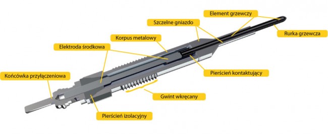

:gwm po co zadaje pytania jak moge sam sobie na nie odpowiedzieć... od tego sa katalogowe dane przecież. MAm do jednego z odpowiedników swojej świcy:
Napięcie prądu [V]: 11
Natężenie prądu [A]: 5
Rezystancja [Ohm]: 0,9
tamte 17A dotyczyło innego silnika 2,8 TDI :-P większy to więcej prądu mu trzeba :P
przekrój świecy żarowej
Plik ściągnięto 216 raz(y) 42,46 KB
Pozdrawiam, maszakow
