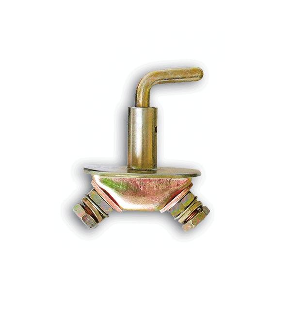

Myślę, że tak to jest skonstruowane. U mnie też nie jest ładowany akumulator samochodowy.
Też mam forda i też akumulator pokładowy pod siedzeniem.
Rozwiązałem ten problem w ten sposób, że kupiłem wyłącznik akumulatora i klemę od Fiata 126p (przewód od akumulatora do rozrusznika od malucha)
Wyłącznik zamontowałem w skrzynce pod siedzeniem kierowcy obok akumulatora rozruchowego. Są w niej otwory gdzie wyłącznik się mieści. Przewód poprowadziłem do akumulatora pokładowego. Ręcznie łączę obydwa akumulatory gdy auto jest nie używane.
Zastosowałem taki wyłącznik jak na zdjęciu.
Połączenie takie wykona lekko zaawansowana "złota rączka"

Dzieki za podpowiedz muszę tak samo zrobić bo komputer i alarm cały czas pobierają prąd i rozladowują akumulator.
