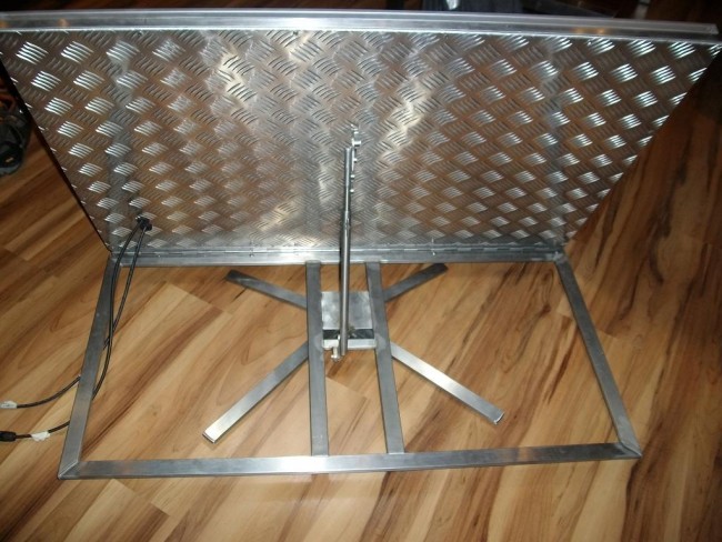

Witam,
poraz drugi:)

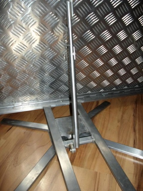

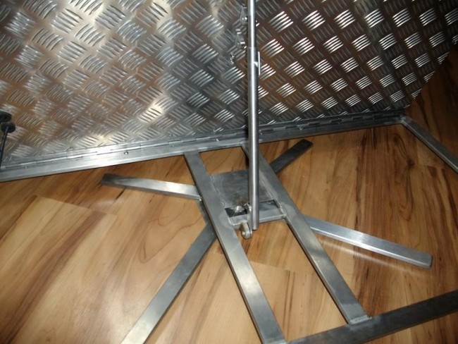

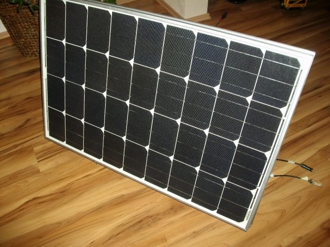

Zima jest dluga...poznym wieczorem zajalem sie ulepszaniem mojego kampera. Na tym platformie chcialbym sie pochwalic moim stelazem do solaru. Jest on skladany i obkrecany dookola wlasnej osi. Stelaz jest ze stali nierdzewnej. Stelaz ma wbudowane lozysko,ktore sluzy wlasnie do obrotu solara ,aby spowolnic jego oboty przez wiatr wbudowalem hamulec magnetyczny,ktory byl przeze mnie wymyslony :lol:
To na poczatek :idea:
Solar i stelaz...
Plik ściągnięto 232 raz(y) 236,61 KB
Plik ściągnięto 154 raz(y) 183,24 KB
Plik ściągnięto 209 raz(y) 143,96 KB
Plik ściągnięto 227 raz(y) 149,06 KB

Bürsti A572 napisał/a:
Tak z ciekawości się zapytam po co ma się obracać dookoła osi ma podążać za słońcem ?
Wydaje mi się,że zbytnio na tym nie zyskasz :roll:

A na ile ten hamulec wymyśliłeś ,wiesz teraz mocnusio wieje :bigok :bigok :bigok :bigok ,napisz ile niutonometrów obliczyłeś ,dla mnie tylko wykres z parabolą ,,,,,,,,proszę :?:

Przedsięwzięcie uważam za celowe. Można w ten sposób skutecznie zwiększyć wydajność baterii. Sam o tym myślę.
Wiatru obawiałbym się nie przed obróceniem, a przed przewróceniem solaru. Dlatego pomyśl o szerszej i większej powierzchni podstawy, którą nie chcąc wiercić dziur w dachu przykleiłbym.
Wyjaśnij na czym polega Twój patent z elektromagnetycznym hamulcem. Czy nie szkoda prądu? Chyba że elektromagnes będzie zwalniał hamulec na czas obrotu.
Basia i Andrzej
Wysłany: 2012-01-11, 12:40
Moim zdaniem ma podążać za ustawieniem kampera. Gdy kamper będzie stał zawiasem na północ to podniesienie solara uniemożliwi oświetlenie jego powierzchni. Chyba, że konstrukcja nie ma być umocowana na samochodzie.
Rozwiązanie fajne też o tym myślałem ale doszedłem do wniosku, że prostsze, (może nie tańsze) jest dołożenie drugiego solara, lub zastosowanie większego solara. Zysk energii jaki uzyskamy z odpowiedniego ustawienia solara zastąpić dodatkową powierzchnią solara. Ale pomysł ok.
Jeśli mogę spytać, jak skonstruowane jest łożysko. Myślę nad takim czymś tylko do anteny sat.

janusz napisał/a:
Nie wiem jakiej mocy jest ten Twój panel. Czytając opinie użytkowników paneli przy zastosowaniu oświetleniu LED doszedłem do wniosku iż moc 80-120 W powinna w zupełności wystarczyć w celu doładowania baterii bo taki jest główny cel solara. W dzień ładuje, a w nocy korzystamy z zmagazynowanej energii. W okresie letnim kąt nachylenia jest mniej ważny niż zimą kiedy słońce jest niżej w tedy najbardziej efektywny byłby montaż około 60*.
Sam mam panel słoneczny zamontowany do podgrzewu CWU i latem sprawdza sie OK.

miciurin napisał/a:
Tak wlasnie. Auto nie stoi zawsze optymalnie do slonca(nie zawsze warunki temu sprzyjaja). Dzieki temu,ze solar bedzie obracal sie dookola wlasnej osi ,bedzie zawsze skierowany w kierunku slonca co ,tym samym bedzie gromadzil energie. Sa takie solary,ktore obracaja sie zgodnie ze sloncem(maja GPS i motor) kosztuja jednak ok.3500 €
Psmoj solar jest obracany manualnie. Zdjecia tego o wyzszej cenie :lol: wstawie nieco pozniej.

ARCADARKA napisał/a:
...zbudowalem to wylacznie dla wlasnego uzytku,takze nie potrzebuje wiedziec ile Nm wytwarzaja. Magnesy sa bardzo mocne ale dobrane odpowiednio do tego mechanizmu:) i sily wiatru:)

Agostini napisał/a:
Tak,tak bedzie to odpowiednim klejem przyklejone (szkoda robic dziury w autku:))
To nie sa elektromagnesy ,tylko normalne mocne magnesy,bardzo mocne :) Poruszaja sie one na magnetycznej,nierdzewnej blasze ,ich zadaniem jest spowalniac obrot solara.
