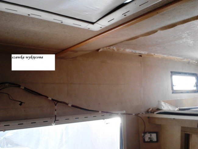

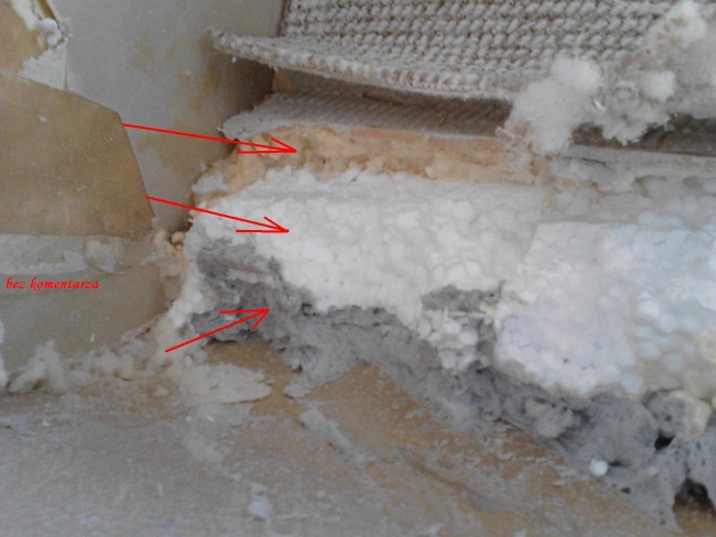

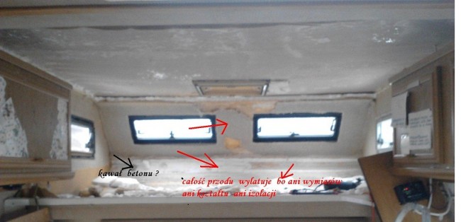

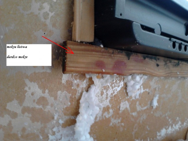

Odkryłem niedawno w alkowie przykrą sprawę: wilgoć i grzyba.
Listwy krawędziowe w alkowie zabezpieczyłem latem na własną rękę masą do montażu elementów karoserii, jednak jak się okazało zbyt późno. Poprzedni właściciel nie zadbał o to odpowiednio szybko, wilgoć dostała się do środka i poczyniła swoje.
Fotki z tym przykrym znaleziskiem:
Plik ściągnięto 161 raz(y) 136,47 KB
Plik ściągnięto 141 raz(y) 129,74 KB

Nie jest chyba tak bardzo źle, ale tak zostawić też nie można. Przede wszystkim trzeba to bardzo dokładnie wysuszyć, a później uszczelnić.
Masz dużo okienek i tu dopatrywałbym się źródła nieszczelności.
Oklejanie i inne podtykanie z zewnątrz silikonu lub innych nawet specjalistycznych mas, będzie mało skuteczne. Ja, zdemontowałbym wszystkie okna, co pozwoliłoby mi łatwiej dosuszyć, a wilgoci która tam się nagromadziła dać drogę wyjścia. Może jej być dużo i nie stanie się to przez jeden czy dwa dni. Dopiero wtedy starannie, używając do tego przeznaczonych mas, wkleiłbym okna. W środku to już tylko kosmetyka.
Tej naprawy nie wykonasz kiedy auto stoi, a w tym wypadku chyba tak jest , pod chmurką. Trzeba zapewnić jemu jakiś dach nad głową, choćby wiatę. Takie rzeczy należy jak najszybciej naprawiać, bo wilgoć i woda to jest to co najbardziej skraca życie naszych kamperkow.

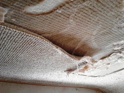

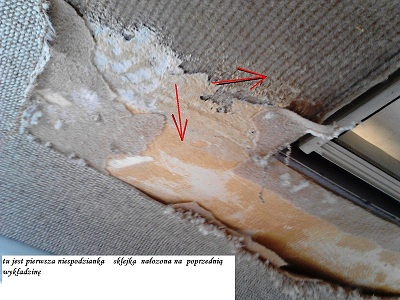

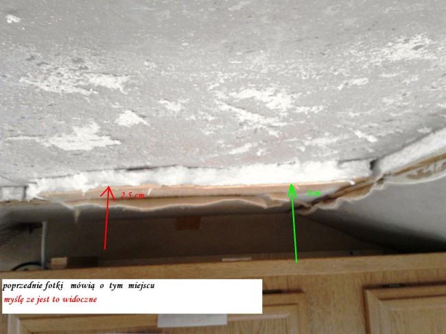

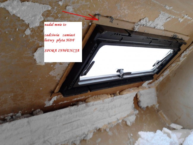

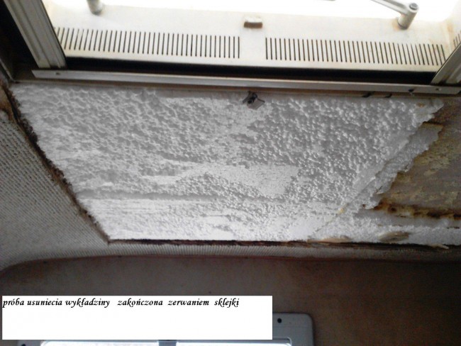

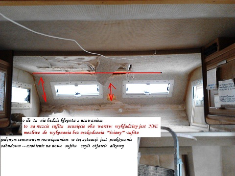

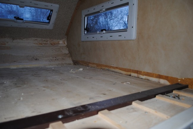

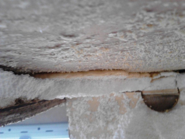

Po częściowym demontażu wykładziny i okleiny wyszły na jaw pierwsze niespodzianki.
Z dobrych wiadomości tylę, że boczne ścianki są suche i zdrowe, a grzyb był tylko powierzchniowy.

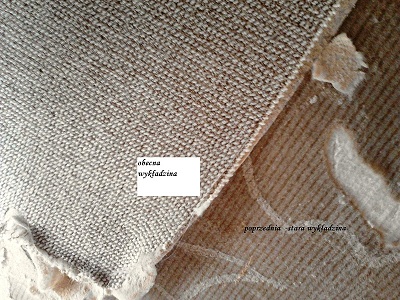

Złe wieści są takie, że na suficie jest pod obecną wykładziną druga warstwa wykładziny fabrycznej, która jest wprasowana w sklejkę i przy próbie oderwania naprężenie jest tak silne, że rozwarstwia się od styropianu i blachy.
Plik ściągnięto 6168 raz(y) 80,9 KB
Plik ściągnięto 6168 raz(y) 60,57 KB
Plik ściągnięto 6168 raz(y) 70,77 KB

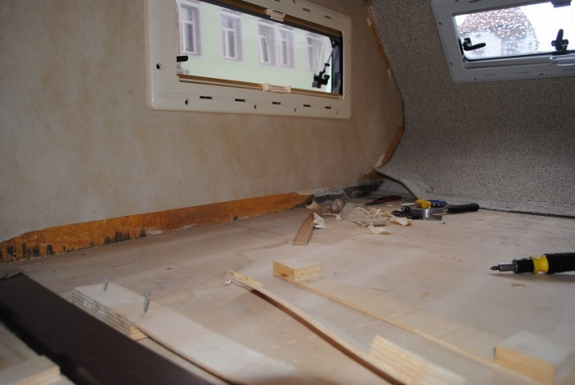

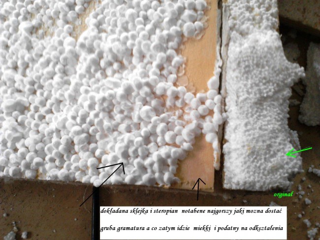

Przykra niespodzianka wyszła, po decyzji, że zdejmujemy całą wykładzinę w alkowie...
Plik ściągnięto 6168 raz(y) 67,85 KB

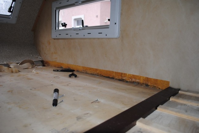

Po przeszlifowaniu pierwszej warstwy sklejki okazało się, że jest duzo lepiej niż się spodziewaliśmy.

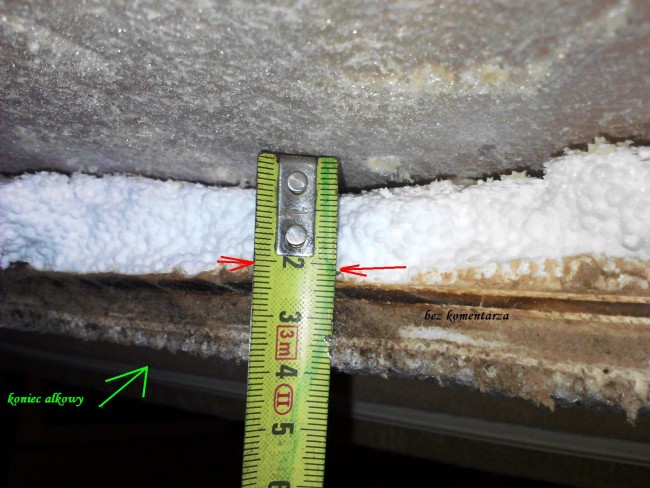

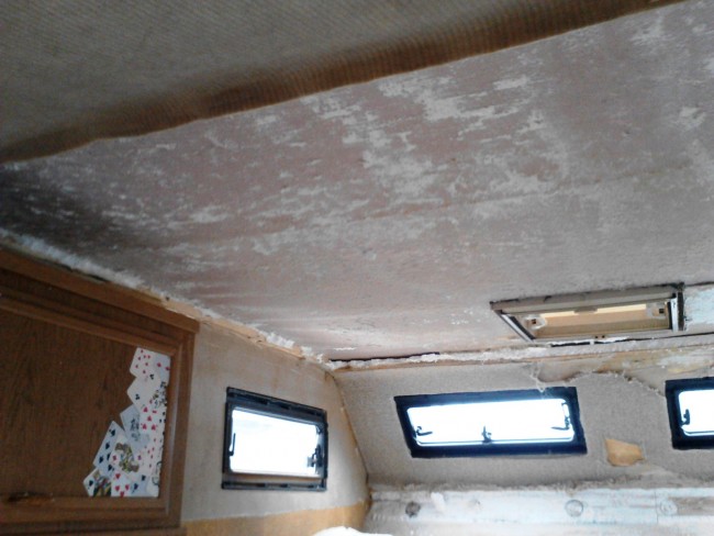

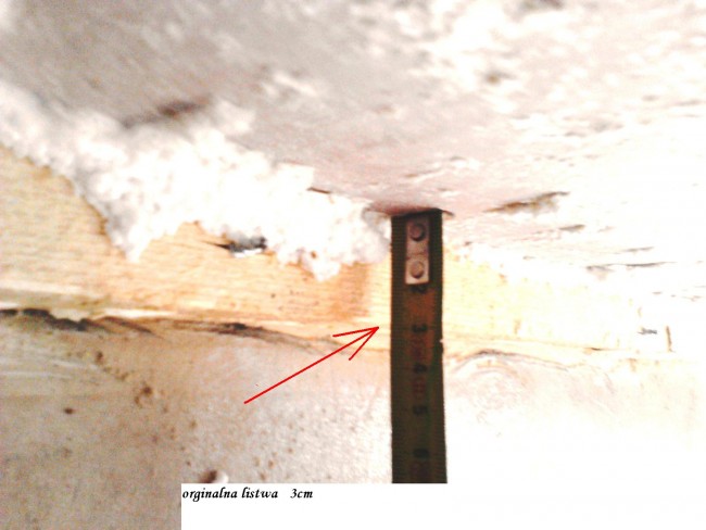

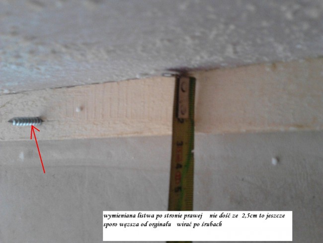

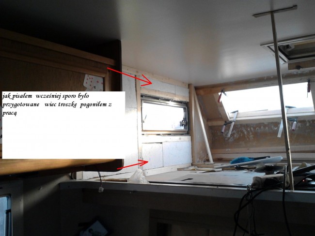

Prace posuwaja sie do przodu, pojawiaja sie niespodzianki i zakres remontu rozszerza sie. Pan Andrzej, ktory podjal sie remontu kazdego dnia sle do mnie mailem fotki obrazujace postepy w pracach, oraz pytania o decyzje.
Ciekawe, ze zapowadalo sie na poczatku na naprawe bocznych scianek, a tymczasem scianki to drobiazg w porownaniu z innymi problemami, ktore trzeba rozwiazac. Trzeba wymienic dach, jego konstrukcja jest oslabiona, powierzchnia jest wklesnieta, a okno dachowe zostalo wstawione chyba spontanicznie, bo nie ma wzmocnienia w konstrukcji. Wycieto kwadrat w dachu i osadzono wprost w styropianie. Dodatkowo na kazdym kroku wychodzi partacka robota...
Zdjecia mowia same za siebie.

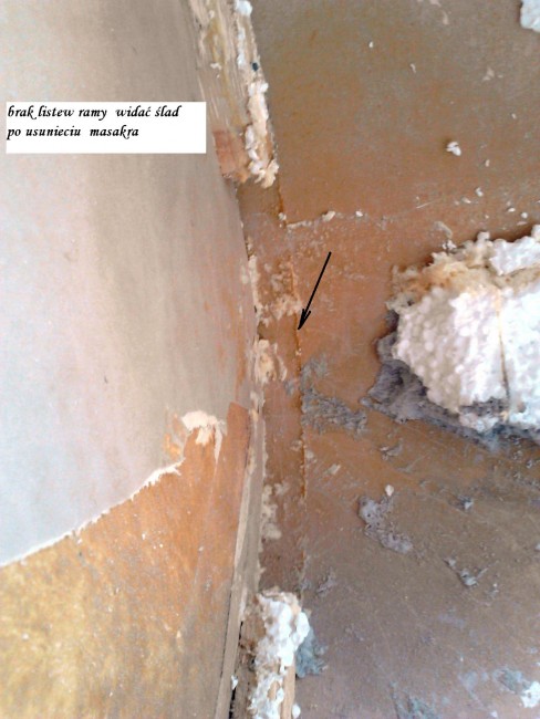

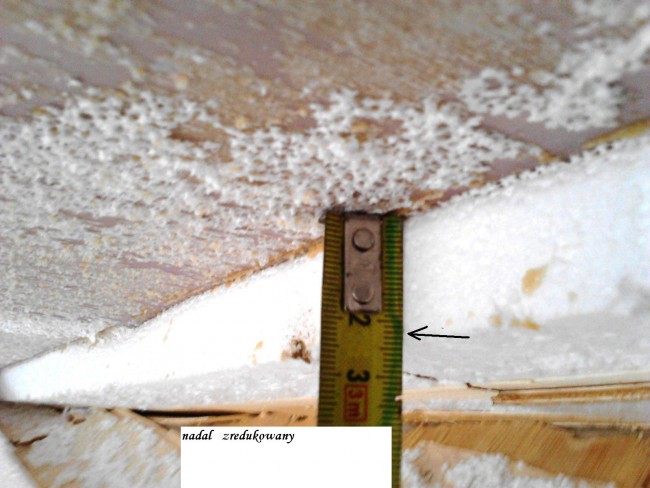

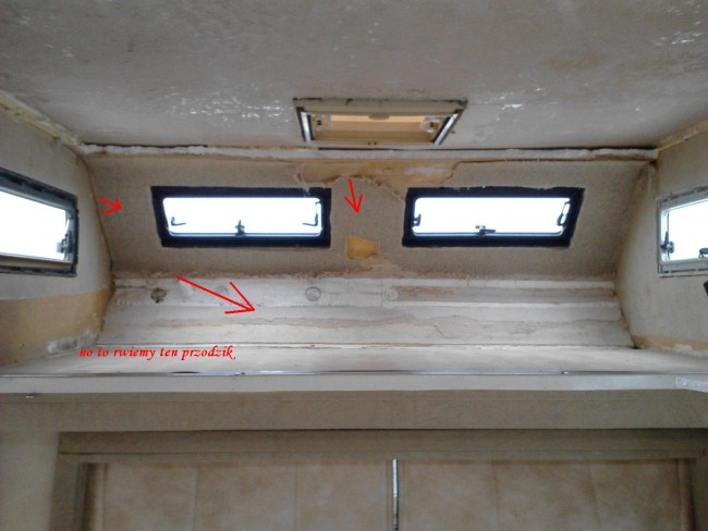

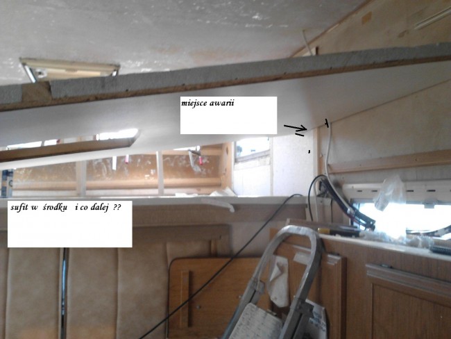

Ciąg dalszy rozbiórki i remontu. Aby naprawa dachu miała naprawdę sens należy wymienić nie tylko sufit w alkowie, ale również część podwyższonego dachu wchodzącego do części mieszkalnej.

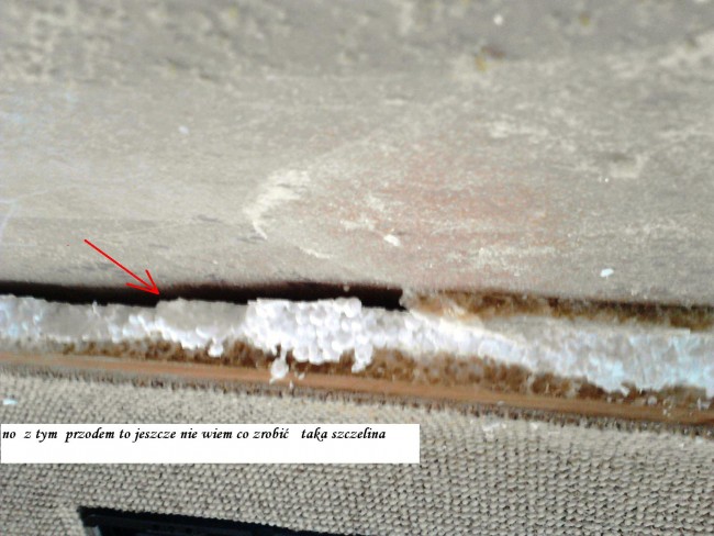

Przód alkowy był tak nierówny przy krawędzi sufitu, że postanowiliśmy również tą ścianę zerwać i zrobić od nowa.
Zobaczcie sami.
Dziób alkowy od środka...szpary i wyczuwalne pod wykładziną nierówności.

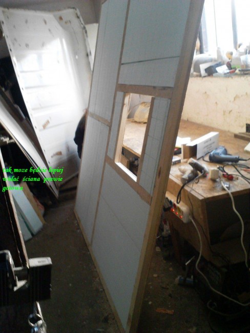

Tak wygląda zmontowany nowy dach przed montażem.
Plik ściągnięto 142 raz(y) 191,25 KB
Decyzja zapadła, robimy również dziób od nowa!

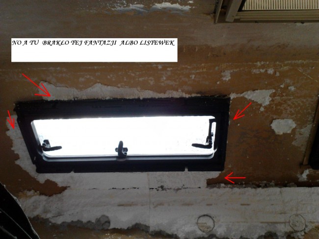

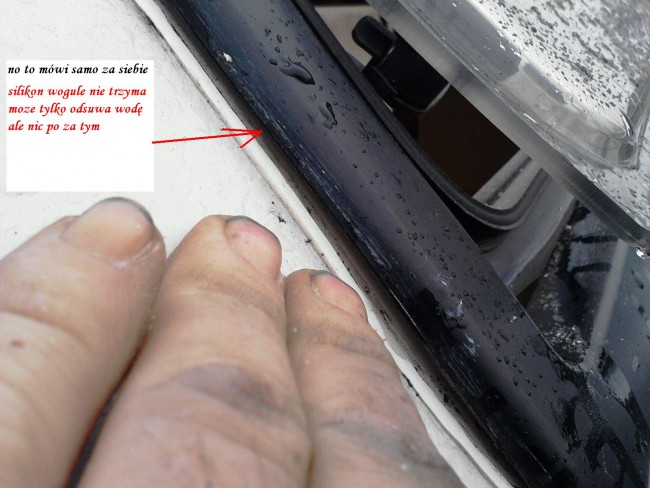

Warto było, pod oknem znalezione źródło nieszczelności!
Plik ściągnięto 138 raz(y) 177,13 KB

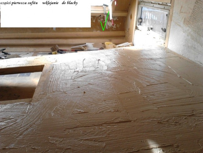

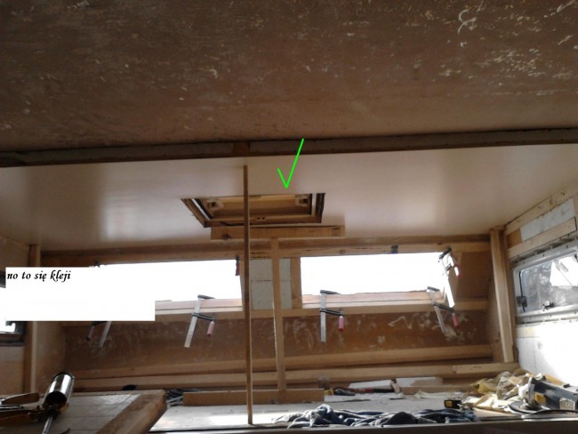

Montaż nowego sufitu będzie od wewnątrz, wymagało to demontażu szafek...
Plik ściągnięto 132 raz(y) 154,3 KB

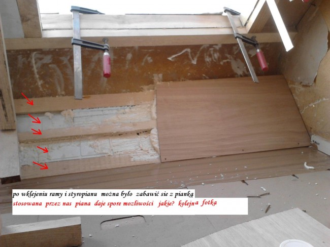

Przymiarka gotowego sufitu.
Plik ściągnięto 154 raz(y) 165,94 KB
smarujemy klejem i...
Plik ściągnięto 148 raz(y) 252,84 KB
Plik ściągnięto 138 raz(y) 195,25 KB

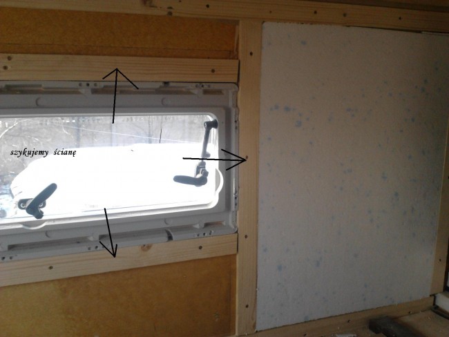

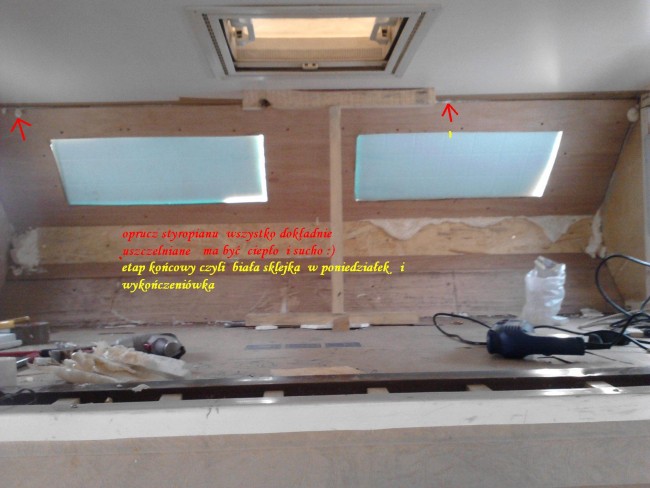

Docieplanie i wzmacnianie bocznych ścianek.
Plik ściągnięto 141 raz(y) 170,85 KB
Plik ściągnięto 139 raz(y) 170,38 KB
Robimy przód...
Plik ściągnięto 147 raz(y) 191,29 KB
Plik ściągnięto 150 raz(y) 204,29 KB

Gotowy stelaż sufitu wraz z wypełnieniem ze styropianu jest przykręcany po bokach listwami do ścian pionowych oraz przyklejany całą powierzchnią do blachy.
