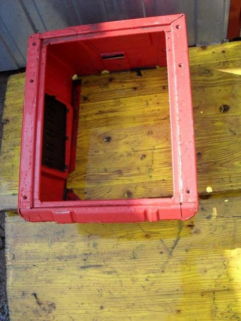

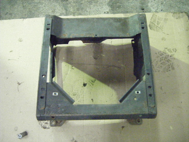

dla orientacji wklejam fotki ''poglądowe'' podstaw foteli z VITO i LT

Rozstaw otworów jest taki sam, zmierzyłem to, i fotele też pasują. Nie raz jest tak że części są takie same pasują do różnych modeli a cena jest różna np. Mercedes kontra VW. Dzięki za zdjęcia bo najbardziej ciekawi mnie czy ta przednia część w Vito nie ma jakiegoś znaczenia??? różnica jest spora w cenie ok 200zł sztuka. Pytałem sprzedawców ale oni tylko zamawiają i sprzedają a wiedzy co do czego nie mają LIPA.

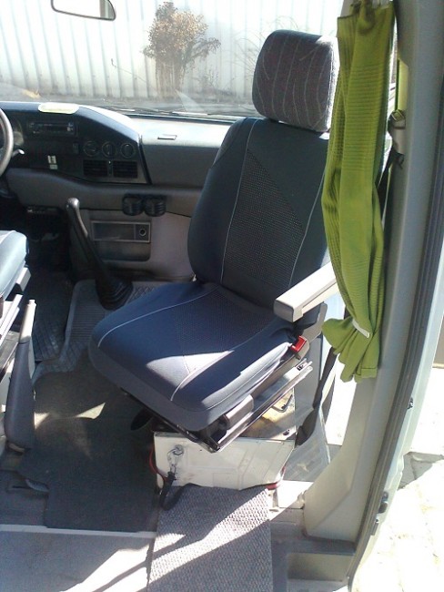

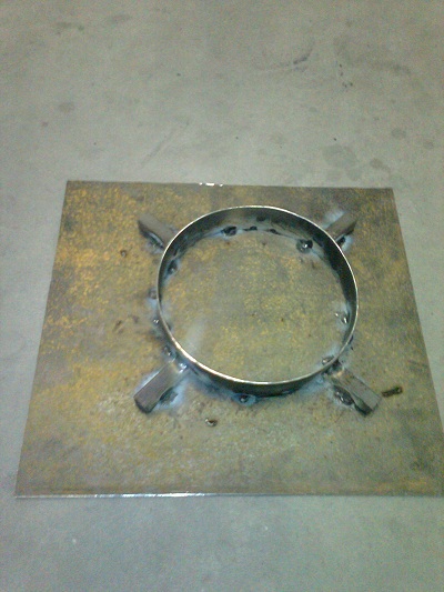

Może uda mi się coś zrobić samemu? płyty są z blachy o grubości 4mm wszystko po skręceniu jest bardzo stabilne i płynie działa blokada obrotu.
górna płyta czyli mocowana do fotela
Plik ściągnięto 13185 raz(y) 79 KB
dolna płyta mocowana do podstawy fotela
Plik ściągnięto 13185 raz(y) 57,16 KB
jako element obrotowy wykorzystałem mocowanie koła wózka przemysłowego
Plik ściągnięto 13185 raz(y) 100,77 KB
do blokowania płyt przez pierścienie wykorzystałem śrubę ze sprężyną
Plik ściągnięto 13185 raz(y) 101,45 KB

Koszt 0zł bo mam dobrego szefa i wszystko robię w pracy, nie 900zł a 149 euro w przypadku obrotnicy do LT i 103 euro w przypadku obrotnicy do Vito!!! jutro druga sztuka dla kierowcy.

niestety mój patent okazał się totalną lipą i ze względu na bezpieczeństwo zdemontowałem obrotnice. w Firmie Duni mają obrotnice do Lteka w cenie 499zł szt i raczej zaufam producentowi niż własnym kombinacją. Obrotnice pasażera i kierowcy różnią się kierunkiem obrotu ale co z ręcznym przy fotelu kierowcy nawet jeśli jest spuszczony do dalej jest za wysoko i obrotnica chyba nie przejdzie nad nim?
