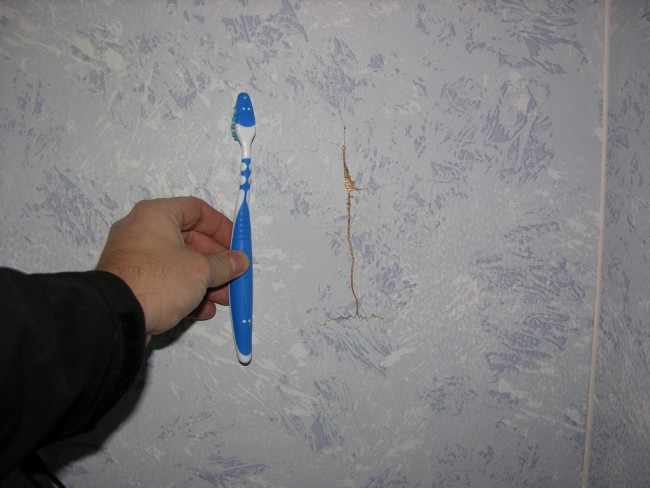

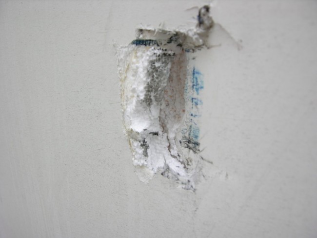

witam szanownych forumowiczów,
zimowy wyjazd na narty niestety rozpoczął się od dziury w poszyciu.
dziura jest wielkości pięści, wypchnęło też od wewnętrznej strony troszkę ścianki w łazience.
czy możecie poradzić dobry serwis na dolnym śląsku?
czy może sposób jak się do tego zabrać?
nie miałem jeszcze takiego przypadku i kombinuje jak ugryźć problem. czy robić sam czy może serwis jest lepszym rozwiązaniem
zamieszczę zdjęcie ale po popołudniu.
dziękuje serdecznie za pomoc. |

tak zrobiłem, ceny są różne od 300zł do 1100zł.
u mnie w mieście człowiek spawa plastiki, nie wiem czy tak można robić.
dospawa łatkę, zaszpachluje, zamaluje, nie wiem czy tak można to zrobić.
w środku sam sobie poradzę.
mam zdjęcia...
| Plik ściągnięto 96 raz(y) 80,78 KB |
| Plik ściągnięto 80 raz(y) 189,26 KB |
| Plik ściągnięto 87 raz(y) 126,07 KB |

| kola napisał/a: | | dospawa łatkę, |
Tego się nie da spawać - tylko łatka z żywicy i włókna szklanego |
_________________ www.camperymtm.pl
www.kamperownia.pl |
Sułek
doświadczony pisarz pisze z przekonania nie z wyrafinowania....
Twój sprzęt: Fiat Pilote Bavaria
Nazwa załogi: Sułki
Dołączył: 09 Gru 2011 Piwa: 7/8 Skąd: Bielsko B-Jasienica
Wysłany: 2012-01-27, 20:25
Kaimar ma racje tego nie pospawasz to musisz zrobic na włóknie i żywicy i to przed wiosną bo Ci pszczoły się wprowadzą |

| jacek stec napisał/a: | | chodzi o pszczoły? |
No ,no Jacku z tymi pszczołami to masz racje ,,,wzrokowiec jesteś ,,,,gdzieś to usłyszałem ,że nie miód się konsumuje, tylko całe pasieki ,nie przyjemne uszkodzenie ,,ale laminat jest lepszy w uszkodzeniach poszycia niż aluminium ,,,,są różne techniki ,mata ,żywica .potem żelkot ,super ,ale podczas szlifowania sporo uszkadza się powłokę , ,,wyciąć profesjonalnie ubytek wkleić,laminat walnąć szlaczek i śladu nie ma ,ale co głowa to inne krążenie podkreślam nie lansuje się |

| Żywica, mata i duża naklejka CT |

dzięki za podpowiedzi, właśnie brałem pod uwagę ten zewnętrzny prysznic. dziura jest, trójnik od baterii i już.
czyli nie spawać a skleić żywicą.
