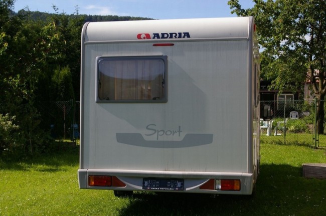

Szanowni koledzy mam problem, chcę zabudować na tylną ścianę mojej 3 letniej Adrii 573 Sport bagażnik rowerowy. Jak zlokalizować wewnętrzną drewnianą konstrukcję ściany. Sprzedawca Adrii mówił coś o urządzeniu, które może zlokalizować wewnętrzne belki. Czy nie wiecie jaki to sprzęt a może ktoś z Was ma podobną Adrię i wiedział by poradzić.
Za radę dziękuję.
Dodaję tutaj foto auta z tyłu.
Plik ściągnięto 78 raz(y) 176,71 KB
Wysłany: 2012-03-03, 20:35
Jeżeli pokrycie jest z tworzywa sztucznego nie z blachy aluminiowej to da się zobaczyć oświetlając silnym światłem. Taka ściana jest lekko przezroczysta.

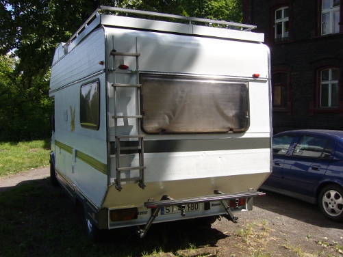

Załóż hak, bagażnik na hak i po kłopocie :mrgreen:

SlawekEwa napisał/a:
SlawekEwa, ten twój bagażnik to własna konstrukcja, czy jakiś gotowy? i czy tylko do rowerów?
bo zastanawiam się też nad czymś takim do skutera, ktoś się z takimi bagażnikami na alledrogo wystawiał.
wrzuć jakieś dokładniejsze fotki jeśli możesz.
vincent - Paweł z załogą

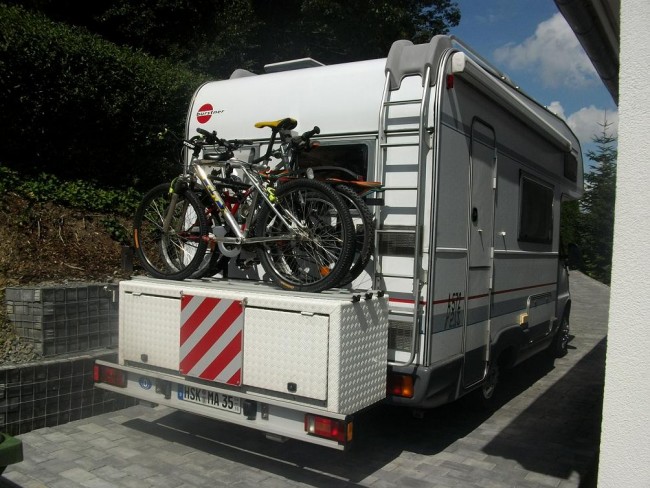

...ja mam cos takiego, na tej samej zasadzie jak hak holowniczy...osobiscie bym Campera "nie dziurowal" ... :wyszczerzony:
Plik ściągnięto 86 raz(y) 201,58 KB
Piwa: 257/624
Wysłany: 2012-03-04, 15:14
vincent napisał/a:
Jest to bagażnik na rowery f-my THULE symbol 9402- na dwa rowery. Jedyna zmiana moja to modyfikacja tylnej belki ze względu na konieczność dołożenie czujników cofania, po uszkodzeniu świateł podczas zawracania w nocy gdzieś we Francji w okolicach Mentonu :evil:

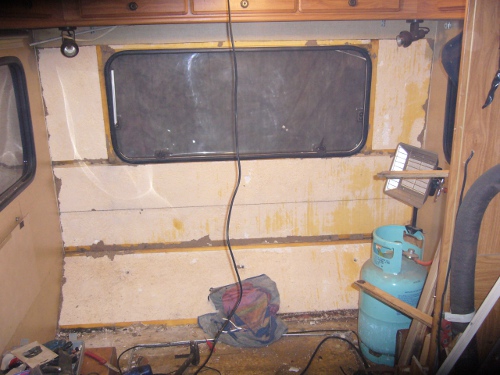

To jest odkryta moja ścinka po zalaniu od drabinki,jak widzisz listwy nie są szczególnie grube ani samo użebrowanie nie jest bogate,Jeżeli zacznie pracować bagażnik na listwie okiennej to bardzo szybko roszczelinisz okno o ile nie zacznie pękać laminat zewnętrzny,dlatego twierdzę,że ważną żeczą jest rozeznanie swojej zabudowy poszycia,albo bagaznik z ramy.Dałem zrobić krótki bagażnik z ramy z pełnego profilu do tego sa gotowe 2 pałąki stojące do mocowania górnej części roweru.
