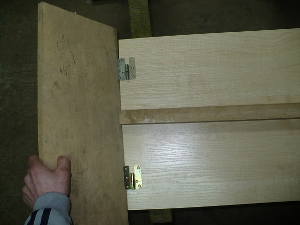

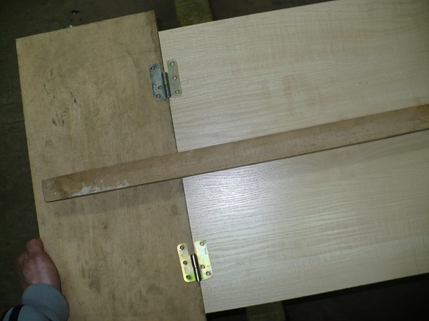

takie rozkładany stół mozna zrobić w bardzo prosty sposób :mrgreen:
pod blatem głównym montujemy na powiedzmy trzech blachach listwe która musi mieć odrobine luzu by się mogła przesuwać Dodatkowy blat montujemy na najzwyklejszych zawiasach ale takich by po rozłożeniu nie było szczeliny miedzu blatami I teraz bdy blacik dodatkowy podniesiemy do płaszczyzny blatu głównego to przesuwamy listwe spod blatu głównego pod blat dodatkowy i ładnie nam się blacik oprze i nie opadnie By go złożyc to wystarczy listwe z powrotem wsunąć i blacik na zawiasach się opuści Oczywiście listaw musi być na tyle długa by po rozsunięciu trzymała blacik dodatkowy i była jeszcze w naszych blaszanych mocowaniach Ograniczniki to już nie problem zrobić boi wystarczy kołeczek lub wkręcik Aha jedna obejma musi być na krawędzi głownego blatu, jak najbliżej blaciku dodatkowego
Ciężko takie coś opisać więc skoczyłem do pracowani i w jakiś tam walających się materiałów zrobiłem poglądowy model i zasade działania :mrgreen: Tylko obejm nie pokazałem na fotkach bo zapomniałem a już mi się iść niechce :szeroki_usmiech Fotki przedstawiają stój od spodu ;)
mam nadzieje że w miare zrozumiale opisałem i przedstawiłem na fotkach ten patent ;) i komuś to pomoże ;)

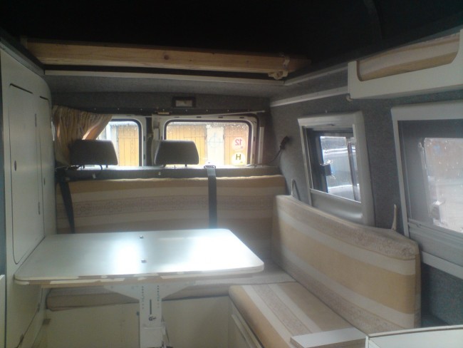

To co proponujesz to fajne rozwiązanie ale................niestety nie w przypadku mojego stołu :gwm W poprzek mam listwy mocujące blat stołu a na środku nogę z mechanizmem opuszczania . Ale za pomysł dzięki bardzo :bigok
Wnętrze kampka przed remontem - maj 2010 r.
Plik ściągnięto 127 raz(y) 231,91 KB

żaden problem ;) możesz zrobić taką listwe podporową obrotową na śrubie pod blatem głównym Wtedy po złożeniu bedzie wzdłóż krawędzi z zawiasami a po rozłożeniu ją obrucisz i po skosie będzie podtrzymywac blacik dodatkowy Tylko w tym wypadku będzie mniejsza wytrzymałość i tą sube trzeba zrobic dobrą z dużą podkładką wręcz blachą która będzie trzymala listwe :mrgreen: Albo można zrobic listwe w drugą strone tj z dodatkowego pod głowny Albo po skosie Albo dwie listwy pod spodem ale przy krawędziach i wtedy w środku mocowanie nogi może być Możliwości jest duuuzo ;) jak chcesz to jutro przewróce mój stół do góry nogami i zrobie jakieś zdjęcia jak mozna obejść tą noge, bo mam bardzo podobną noge stołu i nie widze problemu by to na listwach podporowych wykonać :mrgreen:
