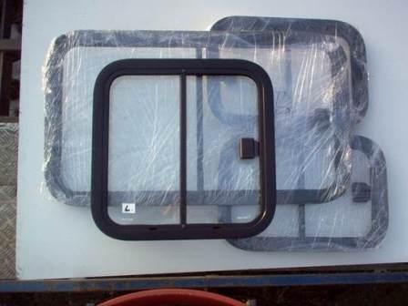

okno jest z jednej str otwierane II połówki jedna jest ruchoma.
Szyby hartowane brąz antiso
poniżej przykład ze srt www firmy DEMA
Plik ściągnięto 10780 raz(y) 19,42 KB

Miałem takie w Fiacie Scudo , mam w MB Vito i VW Transporterze . Nie będzie Ci przeszkadzało ,że się zaparowują i leje się woda ?

leje się woda?
jak jest dobra wentylacja w samochodzie to chyba parować nie będą.
Ducaciak
Piwa: 220/168
Wysłany: 2012-03-15, 20:18
Ducaciak napisał/a:
leje się woda?
W dwóch obecnie przeze mnie użytkowanych samochodach są nawet dodatkowe nagrzewnice i klimatyzacja części pasażerskiej i mimo to ciurla :-P A Ty zdaje mi się chcesz pod tym oknem mieć wyrko ?
