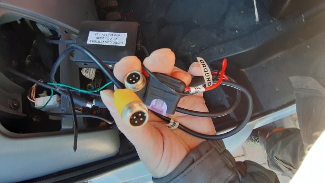

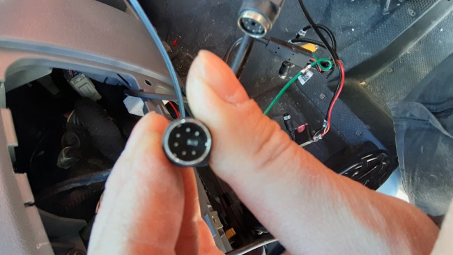

Witajcie .Nie miałem problemów z campervanem bo go sam zbudowałem ,ale po latach użytkowania zachciało się przesiąść na campera .
W zakupionym camperze jest instalacja kamery cofania jednak na monitorze obraz jest bardzo ciemny ,podejrzewam że monitor jest do wymiany .
Kamera jest zakończona wtyczką 4 pin skręcaną ,z kamery idzie przewód przedłużacz na 4 pin i ten przedłużacz zmienia się w wiązkę rozgałęźnik do której dochodzi napięcie i można podpiąć drugą kamerę a do monitora idzie wtyczka 6 pin niestety przeglądając internet nie znalazłem żadnej przejściówki która by umożliwiała do tej wtyczki 6 pin do monitora przepiąć na wtyczkę z cinch którą można spotkać w monitorach do kamer cofania .
Czy ktoś ma pomysł jak rozwiązać tan problem ?
Dlaczego monitor ma 6 pin .Czy dlatego że można w nim podpiąć 2 kamery .
Chciałbym to jakoś przerobić jedna kamera i monitor na cinch .
Ale jak

Kiedyś miałem identyczny problem z tymi kablami.
Ostatetecznie najtaniej i najprościej u mnie wyszła wymiana kamery, kabla i monitora na jeden współczesny standard na cinch. Obawiałem się głównie przeciągania kabla od tyłu do przodu ale zrobiłem to od kamery czyli w szafce i dalej w dół pod autem w kierunku kabiny i deski rozdzielczej. Dasz radę |

| I druga metoda. Może warto wykorzystać już istniejący kabel ale to oznacza dużo kombinowania. Musisz najpierw określić co chcesz zostawić a co zmienić i na co? Jeśli wymiana monitora, to na jaki: zwykły jedno wejście video, czy dwa wejścia video / dwie kamery/ czy jeszcze więcej. Temat monitorów był już gdzieś na forum opisywany. Druga sprawa to Twoje przyzwyczajenia czy używasz kamery tylko do cofania czy też montujesz drugą aby mieć ciągły obraz z tylu pojazdu / polecam /. Ja przewód dodatkowej kamery ciągnąłem góra przez dach, aż do okablowania solara a potem pod szafkami. Ale jak zakładałem czujniki cofania kable szły pod podwoziem i to zdecydowanie łatwiejsze rozwiązanie. Zwykle w tylnich słupkach są przestrzenie na kable do zasilania oświetlenia kampera trzeba się tam dostać i przy odrobinie szczęścia dotrzemy do kamery a wtedy mamy to co najtrudniejsze czyli poprowadzenie kabli przez całego kampera. |
