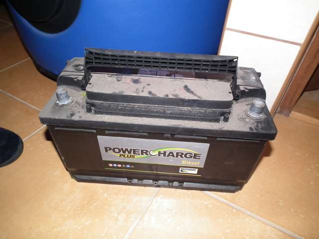

Jednak chyba beznadziejne Camperpapo :) ... Na zdjęciu nr 1 jest ta maszyna no name :) . Po 2 dobach pod prostownikiem parę sekund się lampka żarzyła. Więc akumulator raczej spisuję na straty
WINNICZKI napisał/a:
rozruchowy dam na zabudowe , a pod maskę kupie nowy.
Tak właśnie zrobię... a raczej 50% już zrobiłem - wyciągnąłem tego noname'a spod siedzenia (trochę zabawy bylo) i wsadziłem Vartę (98 Ah) z silnika (też trochę zabawy było). Jutro planuję kupić 100-120 do silnika i będzie grać i buczeć ;)

A teraz do przyczyn... Na drugim zdjęciu jest mój panel energobloku... Nawiasami zaznaczyłem diodę, która w ubiegłym roku mi pomigiwała (trzeba było ją od czasu do czasu klepnąć i gasł), teraz miga cały czas :-/ . Czy to mogło być przyczyną rozładowania i zgonu akumulatora? I czego ta lampka oryginalnie dotyczyła? A jeżeli to ona jest przyczyną, to co z nią zrobić?

Ta lampka zaczyna pulsować jak napięcie w akku zaczyna spadać poniżej 11.0 V. :)
