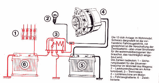

Koledzy czy wiecie gdzie można kupić tzw Separator baterii?
chodzi mi o rozdzielacz prądu który będzie mi ładował podczas jazdy II akumulatroy ale nie dopuści do rozładowania głównego akumulatora.
Ducaciak, Tobie już się to chyba nie przyda ale może komuś innemu: http://hellamarine.pl/ind..._category_id=78 Cena: 278 zł brutto.

Polecam świątecznie wypić wódkę a potem kupić prosty układ znany od czasów przedwojennych. http://i42.tinypic.com/1675ni9.jpg
Koszt, jedno piwo.

Yekater napisał/a:
Koszt, jedno piwo.
I będzie działało - mam podobnie. Jest to rozwiązanie niezawodne i sprawdzone.
Tu jest opisane dokładnie i jaki piękny schemacik :spoko http://www.elektroda.pl/rtvforum/topic660328.html
