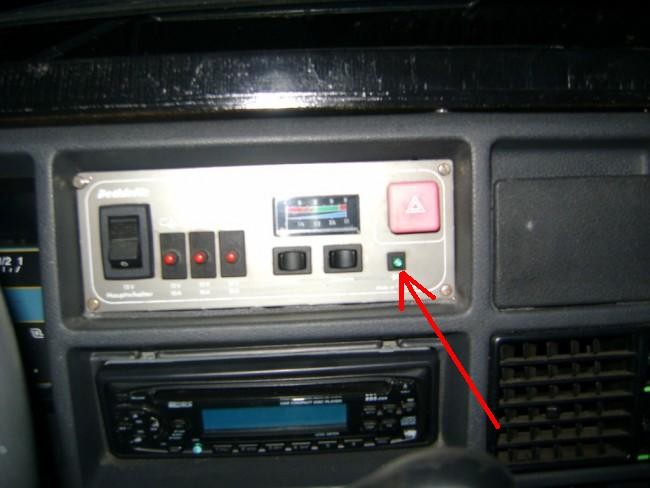

gustaw
Twój sprzęt: Fiat Ducato Dethleffs 1,9 td
Dołączył: 23 Sie 2009
Skąd: Białystok
Wysłany: 2012-04-11, 19:25
Witam i podbijam temat
U mnie było tak:
2 tygodnie temu podłączyłem kampera do prądu na cały dzień, po około 12 godzinach ładowanie zielona lampka paliła się nadal, nie przywiązywałem do tego żadnej wagi , odłączyłem i zapomniałem.
Wczoraj-akumulatory prawie rozładowane
Dzisiaj o 6,00 rano podłączyłem do prądu
o 18,00 zielona lampka (od ładowania) dalej się paliła
odłączyłem , ale nie zapomniałem
Zastanawiam się co było przyczyną takiego stanu rzeczy
W związku z tym że z elektryki jestem zielony jak trawa przychodzą mi na myśl takie rzeczy:
-coś kradnie prąd
-aku do wymiany
-jakieś zwarcie
Tylko czemu ta zielona lampka nie gaśnie po 12 godzinach ładowania
(zawsze gasła)
