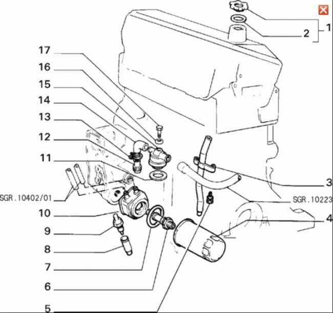

| mario91 napisał/a: | | ja też poszukuję tego kolanka model 1,9dt ( tylko do rocznika 1998) struchlało starość nie radość |
podaj nr.nadwozia |
_________________ Gosia & Krzysiek
mario91
Twój sprzęt: fiat DUCATO 1.9 TDI / 1998r
Nazwa załogi: Amisy
Dołączył: 18 Lip 2012 Postawił 2 piw(a) Skąd: Piotrków Trybunalski
Wysłany: 2013-02-27, 21:48
ZFA23000005452777 właśnie o 14 chodzi, ale dobrze by było wymienić też SGR. 10223 ona też jest z gumy. Też ma swoje latka. Czy masz namiary na jakiś sklepik? |
eMKa
Nazwa załogi: eMKa
Pomógł: 18 razy Dołączył: 22 Sty 2010 Piwa: 297/155 Skąd: Kalisz
Wysłany: 2013-02-27, 23:13
| mario91 napisał/a: | ZFA23000005452777 właśnie o 14 chodzi, ale dobrze by było wymienić też SGR. 10223 ona też jest z gumy. Też ma swoje latka. Czy masz namiary na jakiś sklepik? |
W Twoim silniku kolano jest takie jak –>90 r i kosztuje 25 zł (oryginał) zamiennik Impergom ok 8-10 zł ale jakość
Drugi wąż (SGR. 10223 to nr tablicy na której jest pokazany ) jest osiągalny tylko w zamienniku (oryg.wyczerpany) i kosztuje ok 33 zł
Kolanko wybrałbym oryg. odmę nie ma wyboru – zamiennik.
sklepik na PW |

Witam. Zadałem może trochę dziwne pytanie, bo u mnie to kolanko jest spękane (struchlała guma) i od jego strony cały silnik jest wilgotny od oleju. Dlatego pytałem czy coś pomogło u ciebie po wymianie tego kolanka. Ewentualnie jaki był powód wymiany tego kolanka u ciebie? |
marcylrex
Twój sprzęt: Fiat Ducato Frankia 1,9 td
Dołączył: 11 Cze 2009 Piwa: 2/4 Skąd: Chełm
Wysłany: 2013-03-04, 20:55
| tak jak u Ciebie było stare. Po wymianie wszystko było normalnie. |
