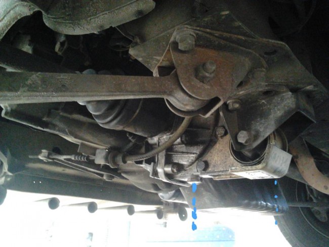

Szanowni Koledzy... Wiem, że odpowiednią odpowiedzią byłoby - pojedź do mechanika... Problem polega na tym, że od mechanika wróciłem :)
Zacznijmy od początku. W ubiegłym tygodniu pojechałem do mechanika na pozimowy przegląd. Zwróciłem uwagę na dwie różne kałuże (może za duże słowo - plamki) pod samochodem.
Przy odbiorze samochodu dostałem informację, że w misce olejowej jest kurek spod którego wyciekał olej - wszystko powinno być OK. A co do drugiego - gdzieś poluzowana opaska na przewodzie i stamtąd - nie drążyłem.
W piątek wyjechałem na wiosenne przetarcie autka i 25 km od domu na stacji paliw zobaczyłem mały wodospadzik pod samochodem (w miejscach zaznaczonych). Mając do wyboru powrót do domu lub podjechanie następnych 10 km do serwisu fiata - wybrałem to drugie.
W serwisie - jak to w serwisie - panowie nie wykazali ani zainteresowania ani życzliwości, ja natomiast stwierdziłem, że już nic nie cieknie (w recepcji stałem 20 minut, po to by się dowiedzieć, że nie ma nikogo kto by miał czas oglądnąć auto). Pojechałem więc dalej - następne zerknięcie - sucho, dalej - sucho i tak następne 450 km wyjazdu. Nic nie ciekło, nic złego z autem się nie działo.
Pytanie moje - z czego mogło ciec (tłusta jasna ciecz)? Pytanie drugie - czy to sławetna skrzynia biegów? Pytanie trzecie - czy mogło stać się tak (jak kiedyś miałem w moim nieodżałowanym Ticusiu), że panowie u mechanika uzupełnili olej (przyjmijmy - w skrzyni biegów) ale do poziomu drobinkę za wysokiego i wzrastające ciśnienie wywaliło nadbytek :?: (wiem, że to chyba już sci-fi, ale tak miałem kiedyś więc tego się chwytam ;) )

Z tego co widać to wyciekało spod korka skrzyni i osłony półosi
Korek można łatwo uszczelnić.
Na półosi do wymiany symering.Łatwa robota.
Najpierw sprawdż ilość oleju w skrzyni.Mogło przestać kapać bo go zabrakło i skrzynię szlag trafi.
Czy miałeś dolewany olej do skrzyni,że mogło być za dużo?

Czy miałem dolewany olej? :gwm Nie wiem :-/ . Oddałem auto do przeglądu (trochę zboczenie z cywilnych aut), a co mi zrobili dokładnie - nie dopytałem :) . Jeżeli sprawdzili i było za mało to pewnie dolali. Jeżeli nie ruszali to dlaczego chwile później wylało?
Czyli uważasz, że najlepiej z reklamacją do mechanika jechać :?: Tylko pytanie czy się z czasem wyrobię :(
W każdy razie muszę ten wskaźnik oleju znaleźć :)
Z tego ujęcia gdzie się on może znajdować?

U mnie jak mechanik robił przegląd to też nalał do skrzyni ponad stan i troszkę poleciało tu i tam..... :wyszczerzony:

Miarka oleju jest u góry skrzyni z lewej strony samochodu.
Poszukaj, na forum są nawet zdjęcia.
Co do wycieku z półosi,to półoś jest uszczelniana przez simering.Osłona gumowa(ta z opaskam) osłania przegub.
Pod osłoną nie powinno być oleju.

A ja myśel inaczej : mechanik sprawdzał hamulce, cofnął tłoczki i częsci płynu hamulcowego wylało się przez korek ze zbiorniczka na skrzynie i zawieszenie. Po jezdzie pokapało na ziemie.

Wpełznąłem pod samochód (całe szczęście, że mam trochę niekamperową posturę ;) :-P ) i sprawdziłem bagnecik...
Przy zakresie liczącym jakieś 0,5 cm mój poziom jest na 3 cm nad maxem...
To się panowie mechnicy postarali :)
Ale odlewać nie ma co? Chyba samo wycieknie jak będzie trzeba, no nie?
kimtop napisał/a:
A tą usterkę to na moim super zdjęciu widać? WOW :) Trzeba też coś z tym zrobić... Poza tym na drugim kole mam luz na drążku kierowniczym - to mi Pan diagnosta powiedział :)

GregdeWal napisał/a:
Tak było u mnie....Wywalało odpowietrzeniem....
