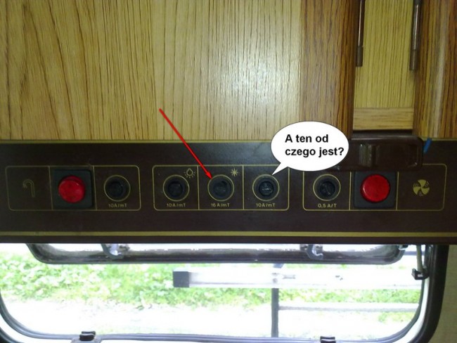

Mi też przestała działać lodówka po zimie na 12V. Stawiam na bezpiecznik u mnie jest w panelu sterującym taka "śnieżka". Zagadka jest dla mnie bezpiecznik po prawej stronie może ktoś wie do czego on jest?

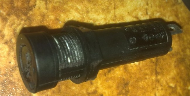

No i zrobione. Wbrew pozorom to nie był bezpiecznik a oprawka bezpiecznika, nie kontaktowało i trochę się wypaliło z boku. Naprawione działa, ale ta lodówka prądu ciągnie nie myślałem, że aż tyle.

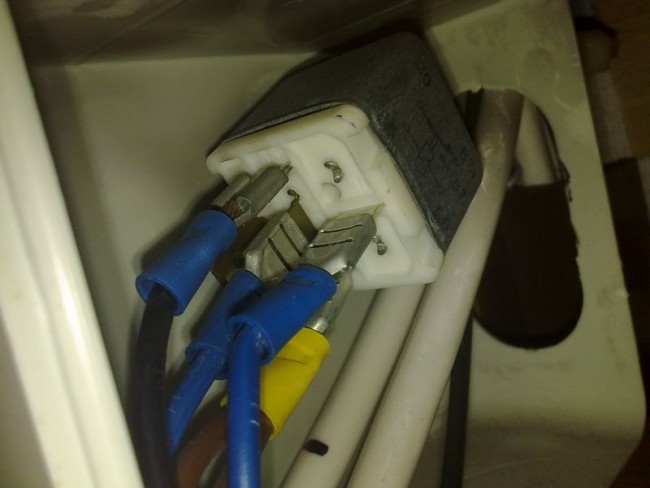

Może być przekaźnik, pewno jest gdzieś ukryty sprytnie. U mnie prawie na pewno to jest w szafce nad kuchenką takie białe pudełko.
A taka własnie mi się obudowa przepaliła tylko uwaga bezpiecznik jest 16A nie każda obudowa da radę.
