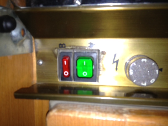

Witam, mamy problem z lodóweczką, działała na wszystkie 3 media, 12/220/Gaz.
Nagle przestało jej się podobać zasilanie 220.Po podłączeniu wozu do 220 i próbie właczenia lodówki wywala bezpiecznik w domu...
Po lekturze watku dotyczacego lodówek podejrzewam włacznik, zwarcie, ale tu problem ... :gwm
jak sie dostac do przełaczników (foto "włączniki")
Odkręciłem płyte czołową-tę pod pokrętłami sterowującymi (foto "płyta")
ale niestety przelaczniki 12/220 nie sa do niej przymocowane, płyta stanowi jakby osłone ino... :haha:
Czy są Państwo w stanie cos podpowiedzieć ? Bo jedynym wyjściem by sie do nich dostac jest na logike zdjecie całej góry, kuchenki/zlewu, oj nie usmiecha się, nie usmiecha...

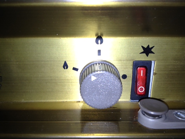

I ostatnie pytanie, urzadzenie odpala i chłodzi na gazie (jutro poznam temperatury osiagane, gdyz Pan Termometr na noc zamieszkał w lodóweczce) ale nie podświetla się włacznik poniższy (foto "sterowanie gaz"), czy to jest ok ?
Przeogromnie z góry dziekuje za wszelkie uwagi, sugestie,pomoc.

Obwód 230V w lodówce jest banalnie prosty , jego naprawa jest łatwa jak naprawa starego typu żelazka. Włącznik, termostat, grzałka i przewody. Włącznik raczej nie robi zwarcia , termostat też, pozostają przewody i grzałka. Aby do niej się dostać trzeba najlepiej wyjąć lodówkę wysuwając ją do przodu, zdjęcie blatu nie ułatwi dostępu do grzałki bo ona jest z tyłu. Można próbować dostać się do grzałki poprzez otwory wentylacyjne od zewnątrz auta ale to trudne. Sprawdź przewody między włącznikiem, termostatem, grzałką.

Witam, dziekuje bardzo, powalcze zgodnie z Twoja sugestia, jest tylko jeden mały problem, żelazka nie sa tak obudowane, nie maja kratek wentylacyjnych i przy naprawie nie wymagaja chirurgicznych umiejetnosci :lol:

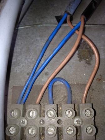

Zanim odkręciłem przewody 12 V zrobiłem fotkę, pamięć juz nie ta ...
Na zdjęciu widać wyraźnie że jedna z wiaąek ma jaśniejszą końcówkę, nie sposób pomylić :)
Plik ściągnięto 5298 raz(y) 33,04 KB
Marcin - BRATa Syn
