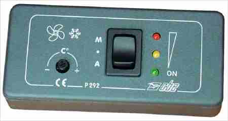

Mam zamontowany przez poprzedniego właściciela zestaw dwóch dodatkowych wentylatorów lodówki. Nazywa się to " Tornado Bedienteil P 292 ". Niestety nie mam do tego instrukcji obsługi. Wiem, że można ustawić na automatyczne włączanie po przekroczeniu pewnej temp. lub sterować tym ręcznie ale nie wiem jak to robić. Może ktoś z Kolegów ma ten temat opanowany mógłby mi udzielić informacji. Załączam zdjęcie panela do sterowania.

Niestety zdjęcie się nie załączyło bo było przekopiowane z katalogu do Worda. Zobaczyć to można w katalogach większości firm , np. Reimo str 512

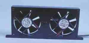

Chodziło Ci o to ?
Całkiem ciekawa cena jeśli chodzi o wentylator i sterowanie--> 42euro

Dziękuję darboch za wklrjenie zdjęć. Właśnie o taki panel chodzi. Rozwinęła się dyskusja o wentylatorach ale może ktoś zna odpowiedź na moje pytanie ???

szuwarek, jezeli w instalacji wentylatorkow jest czujnik tep. powinienbyc umieszczony w radiatorze i to on automatycznie reguluje wlaczeni i wylacenie wentylatorow,ale moze rowniez i sam wlaczac poprzez wcisniecie klawisza, tak mam ja zamontowane .Zadnych pokretel ustawienia temp. nie mam albo automat albo recznie

Dziękuję Skorpion za konstruktywne podejście do zagadnienia. Sprawdziłem i nie znalazłem niczego co by mogło być czujnikiem temp. na radiatorze. Wobec tego zostaje mi ręczne uruchamianie wentylatorów i domyślam się, że do tego służy klawisz w pozycji M (bo A to chyba automat). Świeci się wtedy czerwona dioda. Czy te dodatkowe wentylatory powinny wdmuchiwać na radiator powietrze z zewnątrz czy wyciągać z jego okolicy gorące powietrze. Jednym słowem chodzi mi o prawidłowy kierunek ich kręcenia.

Wentylatorki powinny wyciagac powietrze gorace na zewnatrz z gornej kratki ,mozesz drugi komplet wentylatorkow zamontowac w dolnej kratce by wpychaly powietrze bedzie dobry przeplyw powietrza i ladowka powinna lepiej sie schladzac
