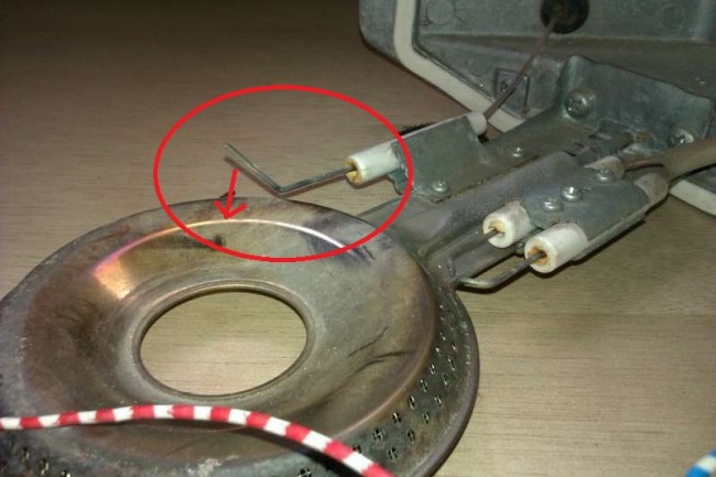

Miałem podobny problem, włączał się i po chwili pyk, czerwona dioda. Wystarczyło podgiąć w stronę płomienia ten drucik (czujnik) widoczny na obrazku . Przy braku odpowiedniej temperatury odcina zawór gazu żeby się nie ulatniał gdy płomień zgaśnie. Mój był wygięty podobnie jak ten. Strzałka pokazuje tylko kierunek przygięcia , obchodzić się trzeba delikatnie i podgiąć nad płomień. U mnie pomogło w 100%.
(obrazek zapożyczony z forum CT :-P )
Plik ściągnięto 132 raz(y) 82,59 KB

bojler zrobiony.
odgiełem ten drucik w strone palnika i wydmuchałem z rurki odpowietrznika kawałek syfu.
dzięki wszystkim za pomoc.

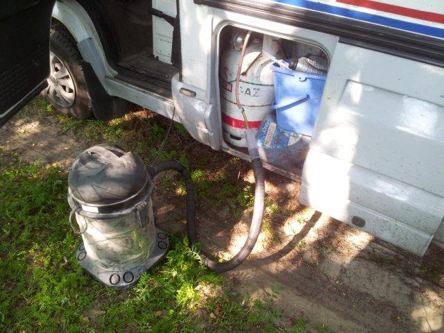

Skonstrułowałem proste i wystarczająco skuteczne narzędzie do odciągania zanieczyszczeń z instalacji gazowej.
Potrzebne elementy:
1. Silny odkurzacz
2. Strzykawka plastikowa 100ml
3. rurka igielitowa, która pasuje do króća węża gazowego łączącego reduktor z resztą instalacji.
Zakręcamy zawór butli, wypalamy kuchenką resztki gazu, tak aby całkiem spadło ciśnienie w instalacji.
Odkręcamy wężyk instalacji gazowej od reduktora. Reduktor pozostaje przy butli.
Wyjmujemy tłok ze strzykawki, łączymy króciec strzykawki wężykiem igielitowym szczelnie z rurką instalacji gazowej.
Nakładamy cylinder strzykawki na rurę odkurzacza - pasuje idealnie.
Włączamy odkurzacz.
Podchodzimy do kolejhnych odbiorników gazu i postępujemy tak, jakbyśmy je chcieli uruchamiać.
Kuchenka:
Odkręcamy jeden z kurków na full i naciskamy kurek. Trzymamy tak z minutę. Będzie słychać przepływ powietrza w dyszy.
Następnie drugi kurek kuchenki.
Potem lodówka - zawór na full i nacisnąć gałkę, trzymać kilka minut.
Piecyk CO - odkręcić zawór na full i nacisnąć gałkę trzymać kilka minut.
Boiler - trzeba włączyć poczekać aż zadziała zawór gazu. Po kilku, kilkunastu sekundach zawór się zamknie, więc trzeba wyłączyć, odczekać chwilkę i włączyć ponownie. Powtórzyć kilkanaście razy.
Potem uaktywnić kilka odbiorników naraz - obydwa palniki kuchenki i lodówka. Jeśli chcemy uruchomić jeszcze inne, to będzie potrzebna pomoc drugiej lub nawet dwóch osób.
Tę zabawę trzeba powtórzyć kilkakrotnie.
W strzykawce będzie widać śady takiego żółtego smaru - to właśnie tym zapychają się dysze.
Tego akurat nie robiłem, ale można jeszcze przełączyć odkurzacz na dmuchanie i powtórzyć operację. Oczywiście lepiej jest najpierw na wciąganie, żeby jak najwięcej zanieczyszczeń usunąć tą samą drogą którą się dostały a dopiero potem resztki usuną poprzez przedmuchanie odkurzaczem lub lepiej kompresorem, pompką elektryczną do kół, ewentualnie tłokiem od strzykawki.
Po operacji jakioś wszystkie palniki pala się na niebiesko, lodówka zapala szybko, kuchenka daje większe płomienie a boiler zaczął działać.
Z boilerem było trochę zabawy, bo ta operacja całkowicie zapowietrza instalację gazową i trzeba było kilkanaście razy uruchamiać boiler, żeby wreszcie gaz doszedł do palnika i zapalił się, ale teraz jest już OK.
Zamiast odkurzacza można użyć dowolne źródło podciśnienia a potem nadciśnienia.
Myślę że dobrym narzędziem był by tłokowy przepychacz rur ściekowych, tyko by trzeba sprytnie dopasować łącznik, który go połączy z instalacją gazową, no i będzie potrzebna pomoc drugiej osoby - umyślny a pewnie w praktyce umyślna :) do pompowania.
Wyciąganie zanieczyszczeń z instalacji gazowej
Plik ściągnięto 5618 raz(y) 68,58 KB

Rano nie miałem czasu, ale teraz dodałem fotkę.
Podejrzewam że przy bardziej zastałych zanieczyszczeniach, odkurzacz może być za słabym źródłem podciśnienia. Myślę że taki tłokowy przepychacz do zlewu był by dobry. Można wtedy na przemian ciągnąć i dmuchać, żeby usunąć stwardniały zator w dyszy a potem gdy uzyska się wstępną drożność, to odessać zanieczyszczenia z instalacji.
Pomyślę jak to ustrojstwo połączyć z wężem gazowym.
Tak jak wczoraj boiler nie chciał chodzić w ogóle, po odpoczynku zapalał się, ale gasł po chwili, Dziś rano w ogóle nie chciał zapalić palnika tak po tym zabiegu działa dziś cały dzień bezproblemowo.

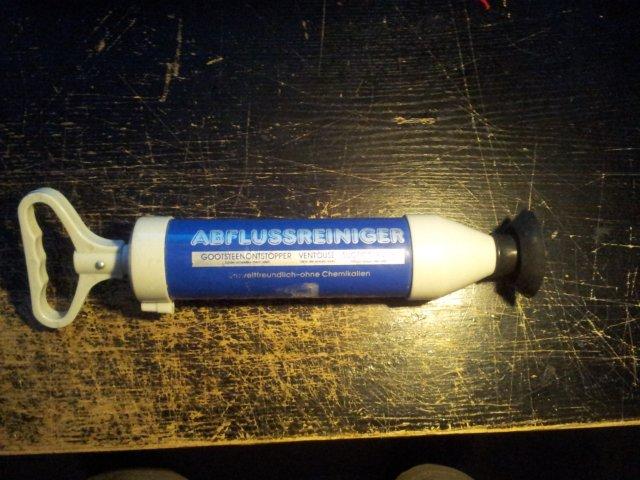

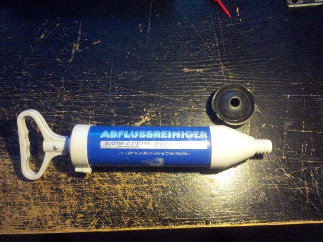

Zamiast strzykawki - takie duże trudno dostać, można użyć korka od gąsiora do wina, Akurat miałem za duże, ale powinno się jakiś dopasować do odkurzacza. Kawałek sztywnej rurki żeby wsadzić w korek - może być ucięta plastikowa rurka fermentacyjna. Akurat średnicą podpasywał mi wąż do ściągania wina i ten kawałek widoczny na zdjęciu ucięty jest z typowego węża winiarskiego.
Na wypadek zapchania instalacji w drodze, zrobię sobie narzędzie z przepychacza. Dorobie końcówkę pasującą do węża gazowego i będę miał uniwersalny przyrząd manualny do przepychania wszystkiego. Tylko trzeba pamiętać aby nie przedmuchać instalacji gazowej wodą :) . Ten przepychacz kupiłem kilka miesięcy temu w OBI.
Tłokowy przepychacz do zlewu
Plik ściągnięto 5608 raz(y) 62,16 KB
Do udrożniania gazu trzeba wykombinować inną końcówkę
Plik ściągnięto 5608 raz(y) 63,86 KB
