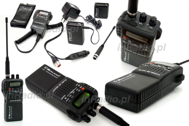

Ja mam dwa. Alana Midlanda 42 czy jakoś tak?
Sama gruszka z opcją pracy baterii, podłączenia zew. mikrofonu i głośnika.
Wystarczy tylko odłączyć kabel anteny jest mobilny i do innch pojazdów lub na grzyby.
Nawet na motocyklu z zestawem do kasku się sprawdził

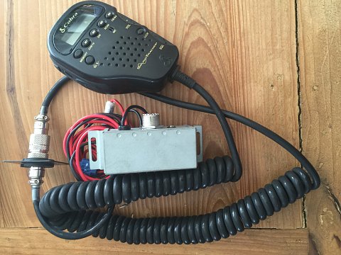

Drugi to też gruszka ale z kostką/puszką łączącą
Cobra 72. Działa też OK ale mniej mobilna.
Polecam Alana.. i dziwnym trafem ten akurat chodzi w kamperze na zwykłym metrowym bacie zamocowanym prowizorycznie na magnes..... prowizorycznie od 3 lat :mrgreen:
Te radyjka mają swoje lata i są OK. Ciekawe czy coś pozmieniali, bo cały czas od wielu wielu lat ten model jest produkowany! To znaczy, że chyba mają wzięcie.?
Ps i moim zdaniem nie należy się dać zwieść różnym bajerom. Kto ma czas na ustawianie. Jeden przycisk redukcji szumów i pokrętło wystarczy....

Takiego Alana mam już z 15 lat, złego słowa nie mogę na niego powiedzieć, najwiekszą zaletą jest jego mobilność. Mam jedno radio i trzy autka, jak chcę to przekładam między nimi, a jeszcze do niedawna był motocykl i też się przydawało. Zawsze można go poskładać jako ręczniak i zabrać ze sobą np. w góry.

Nie polecam Alana 42 sprzęt bardzo wrażliwy na upadki i uszkodzenia potencjometrów oraz z powodu niewielkiego głośnika mała zrozumiałość transmisji.Polecam Unidena 520 .Dobre filtry ANL ,RF Gain oraz jest mało awaryjny i cena nizsza od Alana.Co do szumów problemu szukaj w aucie tak jak kolega podpowiadał ledy,ładowarki i przetwornice potrafią niezle narozrabiać.Co do anteny to nie musi być wysoko na zabudowie aby mieć zasięg.Podstawą jest dobra masa i długość czyli sprawność anteny.Mam antenę Lemm AT71 zamontowaną na błotniku i zasięgi do 15km na CB . :wyszczerzony:
Piwa: 475/981
Wysłany: 2017-05-30, 06:54
:?: Kolega wyżej ma 15 lat, ja też coś koło tego.
Używałem we wszystkich możliwych konfiguracjach i nie raz walnął o glebę.
Dla "afazji słuchowej" lub przypadku dużego hałasu w kabinie zawsze można wetknąć wtyk głośnika lub połączyć z audio samochodu.
W gruszkach, jedynie co wkurza to wyświetlacz.
Ale brak skrzynki i prostota jest nie do przecenienia.
I zresztą to i tak badziew. :spoko
Idealny zasięg to z 3 km dalej to tylko zwiększony syf eterowy.
