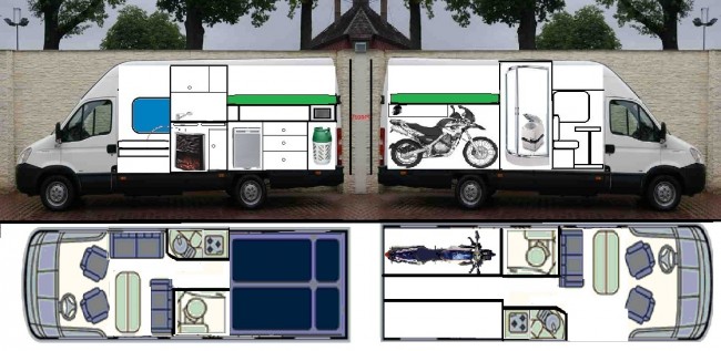

Poszukuję blaszaka do zabudowy.
Jednak z góry odrzuciłem wszelkie fabryczne zabudowy z kilku powodów:
1. jestem dość wysoki, co uniemożliwia stanie w środku w przypadku większości blaszaków, nie mówię już o spaniu w poprzek. Jak dołożymy izolację podłogi i dachu to już w ogóle.
2. koniecznie chcę przewozić w środku motocykl (200 kg) w taki sposób, aby móc go chować na noc i transportować w środku. Motocykl daje wiele możliwości na miejscu.
3. blaszak ma z zewnątrz nie nosić żadnych oznak kamperka. Opłaty,myta, możliwość wjazdu do miast, możliwość swobodnego parkowania itp. Kto doświadczył wie o co chodzi.
Wykorzystywany będzie na co dzień w pracy.
ostatnio miałem okazję obejrzeć IVECO max i naprawdę zrobił wrażenie w środku.
Ma wyjść coś takiego mniej więcej.
Plik ściągnięto 186 raz(y) 223,93 KB
Ostatnio zmieniony przez sator 2011-08-31, 05:57, w całości zmieniany 2 razy
to co - nie bedzie okien?
a roleta?,
a wentylacja lodówki?
a gdzie drzwiczki do toalety?
sator napisał/a:
a jaka jest róznica pomiędzy "pełnym" kamperem a kamperem na blaszaku?
odp: ŻADNA
sator napisał/a:
i wie że to tylko mit
za każdym razem odpowiedzialny kasownik bezbłędnie wyłuska Cię z tłumu
a belka zawieszona na wysokości 1,8m skutecznie Ciebie zatrzyma

papamila napisał/a:
będą z przodu na wysokości salonki + szyberdachy
papamila napisał/a:
a roleta?,
nie będzie
papamila napisał/a:
będzie
papamila napisał/a:
w boxie motocyklowym
papamila napisał/a:
odp: ŻADNA
odpowie Ci na to znak na dole.
papamila napisał/a:
coś ten mit często staje się ciałem :D
