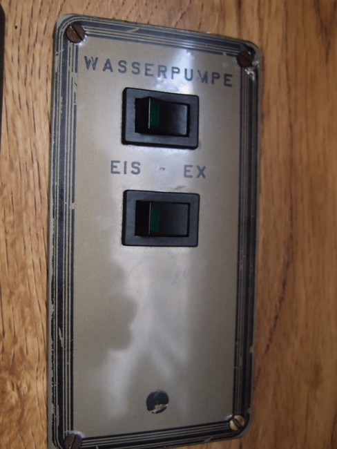

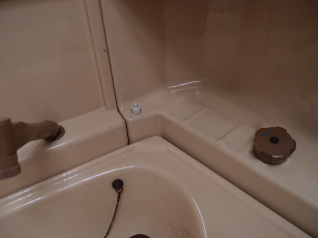

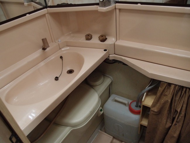

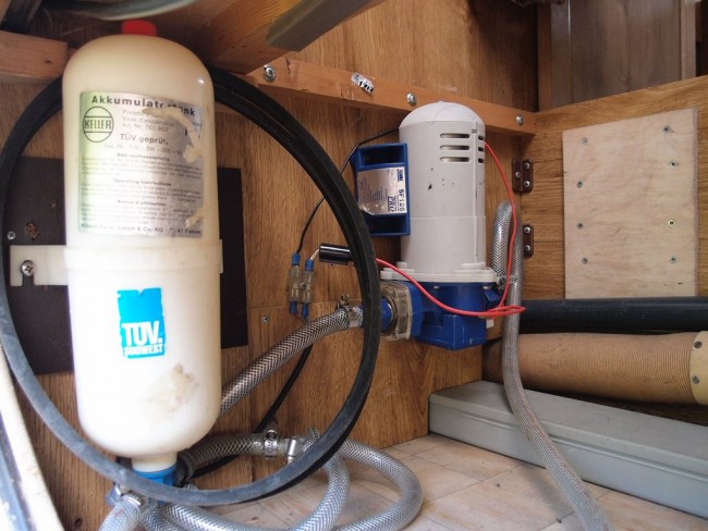

dodaje fotki, łazienka i maly zbiornik ,pompy ,oraz włącznik pompy,jeśli możecie to napiszcie do czego sluży wlącznik pod pstryczkiem do włączania pompy ?

Pstryczek elektryczek to samoróbka. Podejrzewam że do załączania pompki, tej w baniaku. Pompa zasadnicza nie pompuje wody , bo może trzeba ją odpowietrzyć/zalać.
W kamperze Sokali tak miałem, chodziła, chodziła i ani kropli. Jak zalałem - woda poszła i tak do dzisiaj działa poprawnie.

Jeśli dłuższy czas nie było w instalacji wody należy odpowietrzyć pompę in doprowadzenie wody do pompy. Zalać pompę wodą oraz doprowadzenie węża od zbiornika do pompy.

dzięki, zalanie jej wodą pomogło i już wszystko działa :ok
