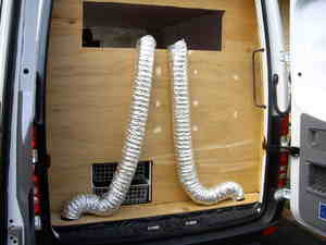

Główny problem to zapewnienie wentylacji i powietrza dla Trumy i lodówki.

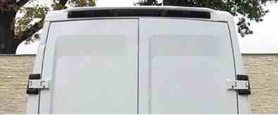

Tu wymyśliłem doprowadzenie kanałami powietrza z kratki zaczerpnietej z Iveco.
Wstępne sprawdzenie dało pozytywne rezultaty.
Proszę Was o kolejne pomysły.

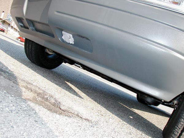

Na początek gniazdo zewnętrzne
Plik ściągnięto 14293 raz(y) 57,16 KB
Wentylacja w Iveco
Plik ściągnięto 14293 raz(y) 5 KB
Boczna oryginalna kratka w Iveco
Plik ściągnięto 14293 raz(y) 2,55 KB
Opróżnianie wody i kasety to najmniejszy problem.
Plik ściągnięto 14293 raz(y) 23,33 KB

Jest możliwe utajnienie lecz samej wentylacji nie załatwisz oryginalnymi kratkami w Iveco ..... są na tyle małe , że gwarantują jedynie wymianę powietrza w części bagażowej gdzie nikt nie oddycha ani nie gotuje .....
Co do kibelka to umieszczając część toaletową na samym końcu auta rozwiązujesz kwestię wlewu wody , opróżniania kasety i gniazda 230V ... wszystko to po otwarciu drzwi i jest ....
Co do okien to stosując szklane , płaskie , oryginalne możesz nakleić na nie folię perforowaną , taką z otworkami , w kolorze lakieru i też nikt się nie domyśli ...
Lodówka to wyzwanie ale można doprowadzić powietrze od dołu przez podłogę , w iveco sprawa ułatwiona ponieważ między ścianą i ramą sporo tej podłogi jest do wycinania .... gorzej z odprowadzeniem ciepła i tu zaczyna się jazda , lodówka przeważnie jest pod kuchenką , która dochodzi do samej ściany , trzeba boczkiem odprowadzić dosyć grube rury wentylacyjne i to w dach( kosztem jakiejś szafki górnej ) ... niestety w utajnionym kamperze w dachu jest kilka niemałych otworków , więc i kominki , daszki a do tego solar..... To wszystko z dołu widać chyba , że dookoła na krawędzi dachu zamontuje się maskownice optycznie podnoszące nadwozie ( coś w stylu markizy dookoła ) i wtedy już kampera nie widać ....za to jak ktoś to obejrzy z góry to będzie myślał , że auto jest z FBI :lol: :lol: :lol:
coś w stylu:
otworek
Plik ściągnięto 14255 raz(y) 4,13 KB
doprowadzenie.
Plik ściągnięto 14255 raz(y) 6,87 KB
