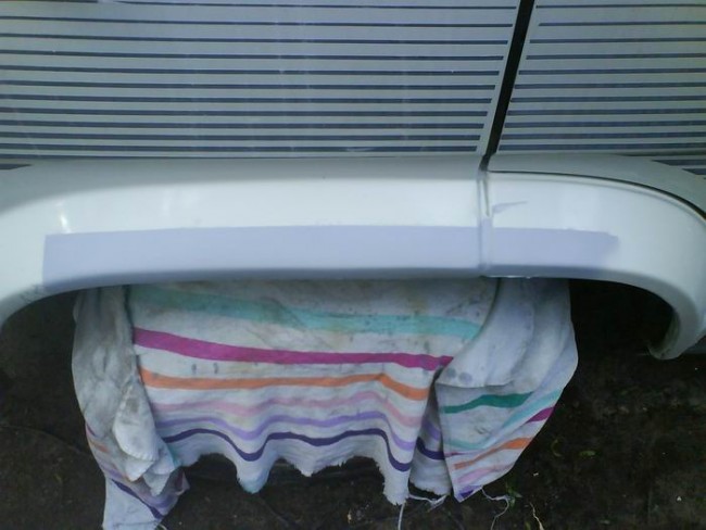

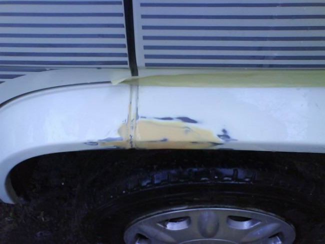

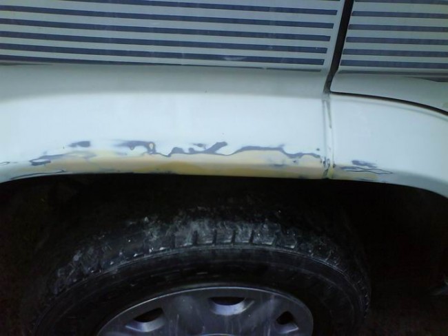

               kolejna lekcja..jak zaoszczedzic pare zlotych, i na szybko../ok3h/ podratowac blachareczke auteczka..
oczywiscie..jest to tylko robota ''zapobiegawcza'' aby element dalej nie korodowal..
i proponuje mimo wszystko, po sezonie , odwiedzic ''profesjonaliste'' w tej dziedzinie..    wiec..prosze jej nie porownywac..do tego..jak to sie robi w warsztacie..bo pewnie ani warunki nie te..ani fachowiec...
a wiec..mowa o wlasnorecznym ''szybkim'' i NIE PROFESJONALNYM robieniu zaprawek sprayem..
1) czyscimy grubym papierem/np 40/ fragment np blotnika gdzie jest korozja..
zwracajamy przy tym uwage..aby czyscic maksymalnie blisko korozji..
bez ''wyjezdzania'' papierem na pol blotnika..
nastepnie..wszelkie oczysczone miejsca/do golej blachy/ myjemu beznyna extrakcyjna, i zabezpieczamy srodkiem powstrzymujacym korozje/np brunox lub fertan/sa to dobre srodki,ktorych uzywam przy renowacji zabytkowych pojazdow./.

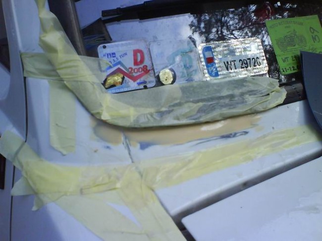

nastepnie..nakladamy szpachle..rodzaj, jakosc wybierajcie sami..podpowiem, ze jesli sa juz dziury na wylot..najpierw nakladajcie szpachle z tzw wloknem szklanym/nie mylic z zywica/
po pierwszym nalozeniu..z grubsza przetrzec papierem..tym razem np 100../znowu pamietajac aby czyscic tylko szpachle..a nie pol blotnika..    / po wstepnym oczysczeniu, tym razem..nakladajcie szpachle wyrownujaca..i wyronujcie tym razem papierem minimum 260  a nawet i 400 wodnym, czyli..z uzyciem wody..i ta czynnosc powtarza sie w zaleznosci o talentu lakiernika..od 2 do 50razy...    az do skutku..czy..rowniutkiej powierzchni...
zawsze pamietajac o przemywaniu beznyna ekstrakcyjna..i nakladaniu szpachli tylko na osuszona  powierzchnie..
gdy w koncu osiagniecie wyrownana powierzchnie..nalezy uzyc szpachli natrykowej/spray/
i  pomalowac nia..dosc grubo, nakladajac cienkie warstwy kilkukrotnie..
po wyschnieciu..zmatowac papierem wodnym 400 lub nawet 600 ..uwaga..wazne..
tym razem..nalezy papierem 600 zmatowac troche wiecej..niz tylko kawalek ktory naprawialismy..
chodzi o to..aby nowy lakier..ktorym bedziemy malowac..mogl sie ''dobrze zalapac'' rowniez na starym...po co...o tym za chwile..

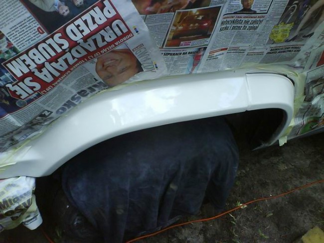

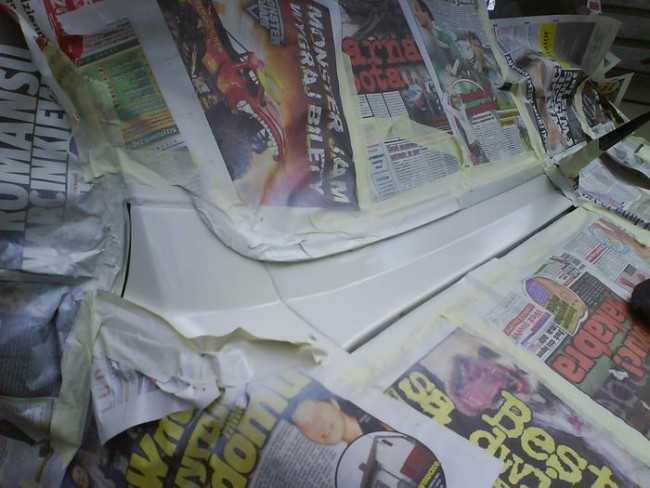

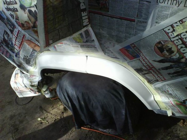

nastepnie doklladnie okleic np. gazetami duzy fragment autka, i...lakierowac...
tu tez nie jest wskazany pospiech..
nakladac z odleglosci ok 30cm..cienkie warstwy..o odczekiwac po kilka minut przed kolejna warstwa...
gdy juz pomalujecie..
cekacie do nstepnego dnia..az porzaddnie wyschnie..
wtedy wszytsko rozklejacie..
bierzecie papier 2000-2500 i z duza iloscia wody..bardzo delikatnie szlifujecie nowy i stary lakier/tam, gdzie sie ''dobrze zalapal''
zaznaczam...trzeba to robic BAAAARDZO delikatnie,uwazajac aby sie nie przetrzec..tylko do lekkiego zmatowienia calosci..starego i nowego lakieru..
pozniej..lekko scierna pasta..i calosc polerujecie..do pelnego polysku..
ponizej..pare fotek..jak ja to robilem...

               Gino,w związku z tym,że uważam Cię za fachowca w tej branży powiedz czy nie lepiej by było te miejsca zacynować (palnik propan-butan i laska cyny) lub pokryć ołowiem. Widziałem taki sposób renowacji starych samochodów chyba na jakimś angielskim programie. Oczywiście miejsca zakryte cyną przeszlifować i wtedy szpachla wyrównująca i lakier. Chyba po takiej operacji element jest trwalszy (cyna mocniej przylega i jest bardziej plastyczna.Powiedz jakie są wady tej metody?            |
