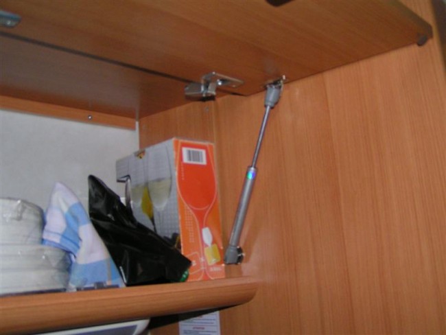

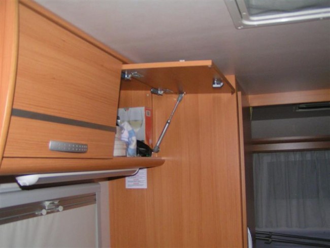

Mój kamperek jest raczej z "dolnej półki" i nie ma w nim takich duperelek ułatwiających życie. Szafki mają drzwiczki podnoszone do góry, w pozycji otwartej utrzymują je sprężynki w zawiasach, jest to rozwiązanie może i tanie, ale bardzo tandetne. Drzwiczki same opadają i nie chcą się trzymać całkowicie otwarte.

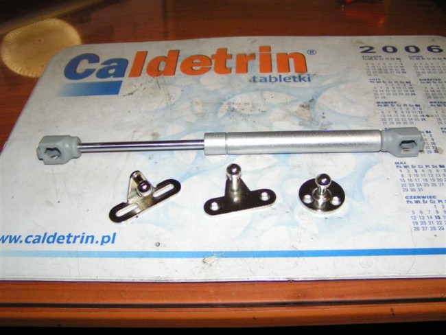

Kupiłem w Castoramie siłowniki pneumatyczne, podobne jak w niektórych samochodach do podtrzymywania maski, albo klapy bagażnika, tylko małe 25 cm jak są rozciągnięte. po 12 zł za sztukę i teraz szafki są jak w autach z "górnej półki"

Pomyślałem o tym aby zastosować te "pneumatyczne sprężyny" do drzwi szafy i łazienki - u mnie, przy lekkim pochyleniu kampera w lewo nie można utrzymać drzwi w stanie otwartym a łokieć nie zawsze jest wolny...
Czy siłowniczki posiadają jednocześnie własności tłumiąco-amortyzujące i czy jest jakiś ich wybór pod względem siły działania?

Wiem ,że te które kupił Janusz występują w dwóch siłach

Genialny pomysł !!!
Skopiuję go do własnych potrzeb , czasami potrzebuje mieć drzwi łazienki czy szafy otwarte a one jak na złość się same zamykają bo auto z deka krzywo stoi i muszę coś podsuwać-podstawiać-kombinować...
A w domu mam takich siłowników pełno w każdym otwieranym meblu, ale co, na pomysł trzeba po prostu wpaść.
