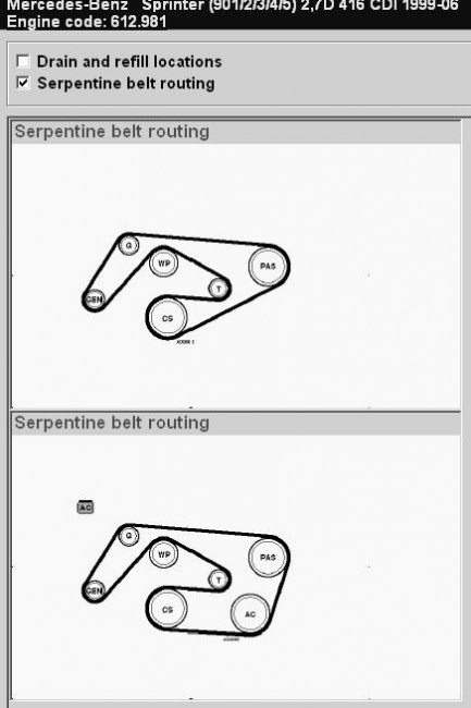

witam
moze ktos z Was ma schemat ulozenia paska wieloklinowego w sprinterze CDI 316 156kM z 2003r z klimatyzacja
chce wiedziec aby w razie awarii paska mozna wymienic w trasie

ten pod spodem z klimą
| Plik ściągnięto 708 raz(y) 31,41 KB |

wymieni. klucz 18 od spodu nakłada na nakrętkę napinacza i odciąga napinacz. Wtedy ściąga pasek. |

koledze chodzi o wymianę paska w trasie.A ,że byłem świadkiem takiej wymiany to wiem ,że się da w godzinkę wymienić. Ale tej osłony pod silnikiem co prawda nie było. Jak potrzeba specjalistyczne klucze do ściągnięcia osłony to nie wymieni paska w trasie.
Mam 312 i akurat wymieniałem pasek pod domem i SUKCES!!!! udało się bez wzywania ADAC!!! też nie jest to proste bo jest osłona wentylatora i ciężko przechodzi ale się da.Poza tym ciężko założyć pomiędzy gładką rolkę i koło silnika. POZDRAWIAM i tym optymistycznym akcentem kończę i życzę trochę wiary w ludzkie możliwości. |

Mam troche zdolnosci manualnych ,woze ze soba klucze ale chcialem wiedziec na wszelki wypadek ,W tym roku wymienile pasek oraz rolki i napinacz/w zakladzie samochodowym/ale jest roznie i moze cos sie stac w drodze ,bedzie rezerwowy pasek i zdolnosci moje lub zaklad naprawczy i dam schemat moze zaloza pasek
