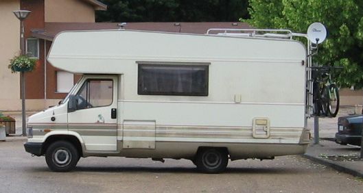

Sam korzystam z anteny turystycznej 35 cm mocowanej do drabinki z tyłu. Znalezienie sygnału i ustawienie anteny zajmuje często mniej czasu niż u kolegów posiadających automaty a już na pewno od tych co mają półautomaty.
Sposób najtańszy i wymaga najmniej ingerencji w zabudowę kampera.

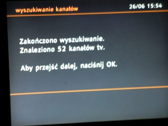

Dlaczego nie wierzysz w DVB? Na objazdówce po kraju nigdzie nie miałem problemu z odbiorem.
W kamperze Sokali mam ręczny maszt, wykorzystywałem go w zakresie góra /dół 1 metr i obrót 360st.
Zastosowałem na nim "Pętlę Socala" która wprawiała w zdumienie każdego kto ją zobaczył co ona wyprawia...
Jest to mój patent, niezawodny.
Lekka, mała i niekłopotliwa.
Dowód poniżej... nooo aż sam nie wierzyłem więc utrwaliłem.
