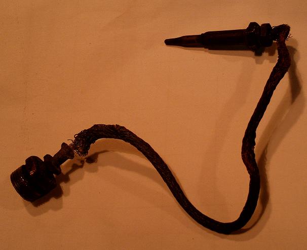

Witam.
Po ostatnim wyjeździe stanęło ogrzewanie. Brak podtrzymania płomenia. Padł czujnik. Nie wiem jak fachowo to nazwać. Termopara to nie jest, więc poprostu pioszę czujnik. Wiecie może koledzy gdzie taką część dostać? Z góry dziekuję za pomoc. zamieszczam dane pieca i zdjęcie detalu.
Termoparę mam , temat nieaktualny.
Jeżeli padnie komuś służę podpowiedzią.
Plik ściągnięto 3001 raz(y) 32,86 KB
Plik ściągnięto 97 raz(y) 38,73 KB
Ostatnio zmieniony przez Kocurek 2012-11-06, 20:09, w całości zmieniany 1 raz

Wydaje mi się, że na przedstawionym zdjęciu jest element regulacji wielkości płomienia a nie termopara zabezpieczająca pomieszczenie przed niekontrolowanym wypływem gazu. Kilka lat temu też miałem podobną usterkę, piecyk funkcjonuje ale nie ma stałej kontroli zadanej temperatury.

Tak. Na schemacie zamieszczonym rzeczywiście jest termopara regulująca dopływ gazu i zabezpieczająca przed jego wydostawaniu się przy braku płomienia. Taka jest właśnie rola czujnika który się zpsuł. Nie reguluje on temperatury , ma po ogrzaniu się ( podczas naciskania gałki w piecu ) otworzyć dopływ gazu. W przypadku wyczerpania baterii w zapalarce ( na przykład ) gdyby został zdmuchnięty płomień po chwili wyłączy dopływ gazu.
To właśnie termopara padła.

Dziekuję za podpowiedź. Udało mi sie z rana dostać termoparę która powinna spełnić oczekiwania. Napięcie ktore daje jest identyczne z tym z fabrycznej termopary - powinna zadziałać. Dziś montaż, jutro sprawdzenie. Koszt 37 zł.
