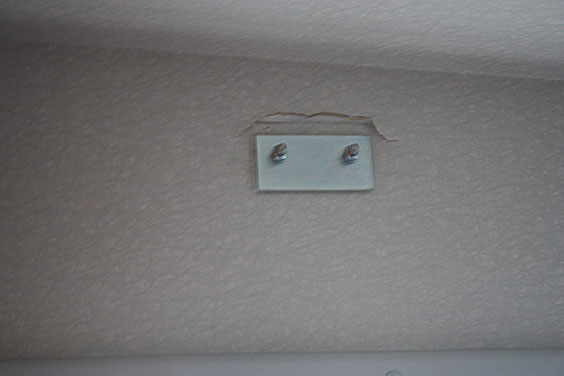

będę oglądał lada dzień campera który miał przygodę z odfruwającą markizą.
Obecny właściciel zakupił już nową markizę (0,5m dłuższą).
Problem w tym że to "wywiatrowanie" markizy spowodowało uszkodzenie mocowania od wewnątrz campera - widoczne na zdjęciu.
- czy to poważny problem, czy można z tym jeździć / przymocować nową markizę?
- czy jest jakiś powód aby to naprawiać?
- ewentualnie jak naprawiać?
Z góry dziękuję.
ps. co mam oglądać campera to ma jakiś feler - fatum jakies :)
Plik ściągnięto 1947 raz(y) 24,23 KB
Plik ściągnięto 1947 raz(y) 27,11 KB
Plik ściągnięto 1947 raz(y) 35,81 KB

każdy coś będzie miał - przyzwyczaj się ;)
Dach dobrze obejrzyj.. ta dykta pęknięta od środka to raczej poradzisz sobie z nią większym wzmocnieniem później i jakąś maskownicą; tak już zostanie ..
Pozdro.

U mnie np. Z tego co patrzylem te mocowania przewiercone są przez kątownik szkieletu zabudowy, jak pękł szkielet to już troche wieksza naprawa będzie i raczej nie założysz nowej markizy.

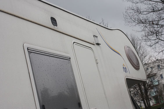

Markiza była zamocowana za nisko. W tym modelu powyżej w ścianie jest listwa do mocowania markizy.
Jestem prawie pewny , że uszkodzone zostało poszycie z włókna szklanego pod mocowaniem zewnętrzny.
To wszystko jest do naprawy.

http://www.mcaravan.pl/ - z Gliwic do Opola masz niedaleko, zadzwoń, umów się i porozmawiaj, to są fachowcy.

Od środka wygląda raczej jakby ktoś się uwiesił na markizie.

Trochę dziwne to wyrwanie od środka.... to jakby markiza była pociągnięta w dół a nie poderwana do góry.
Co do wysokości montażu to jest zdecydowanie za nisko bo drzwi przy otwieraniu będą zaczepiać o markizę...
