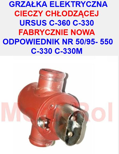

A kabel od prodiża , taka mała retrospekcja.

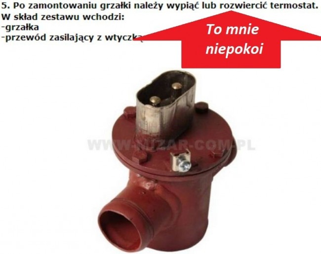

O co kaman z tym termostatem , co będzie jak maszyna ostygnie gdzieś w polu ( a zatem palenie po staremu bez "zagrzewki" elekstrycznej).
Czy na cieplejsze dni i w ogóle na lato mam montować termostat od nowa . A używając podgrzewacza cały czas wozić termostat i klucze :?:

U mnie w VW LT 46 coś się tak porobiło że poniżej -10 bardzo ciężko zapala.
Zamontowałem mokre webasto (używane za 1200) i przy -17(po 10-cio minutowym podgrzaniu) pali "od strzała"
