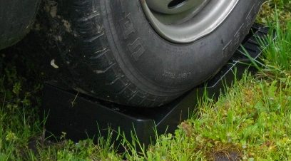

Ale to koło obciążone jest nie dlatego, że na klinie poziomowane, tylko z powodu tego, że klin nie jest powierzchnią równą i opona jest punktowo odkształcana.

janus
Nazwa załogi: DorJanki
Dołączył: 25 Lis 2010
Piwa: 42/47
Wysłany: 2012-11-17, 07:19
No, chyba jednak nie tak samo :spoko

Wysłany: 2012-11-17, 08:25
ale ja nie twierdze że ''tak samo'' tylko że zawsze punktowo...a nie na całym obwodzie :wyszczerzony:

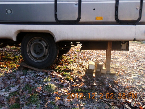

ja stawiam na klockach tył - ramę, aby odciążyć pióra i opony. Przód stoi normalnie.
Ale auto stoi pod dachem i nie ma problemu z wodą.

Wysłany: 2012-12-05, 04:53
ja zrobiłem tak:
Plik ściągnięto 3802 raz(y) 208,02 KB

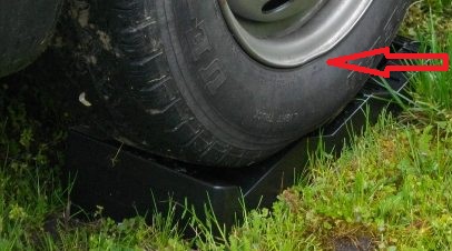

[Usunięty]
Wysłany: 2012-12-05, 21:47
Nawet felga punktowo odkształcona. :spoko
Plik ściągnięto 3750 raz(y) 55,87 KB
