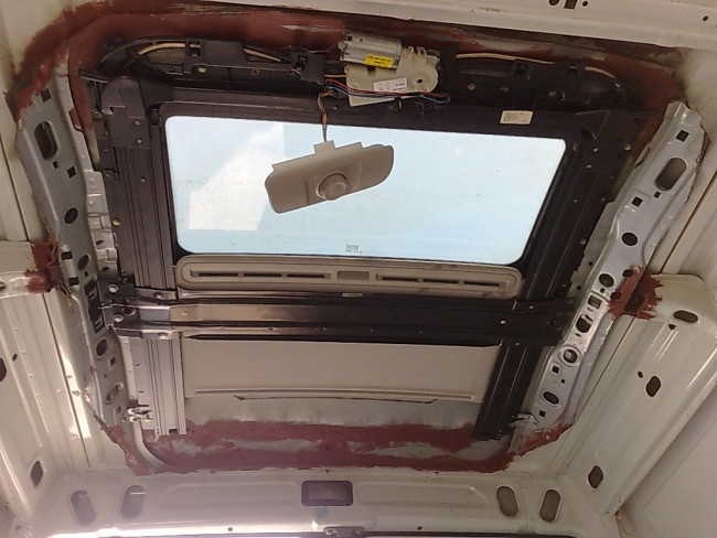

Podeślesz kilka fotek, jak masz robiony ten szyber i jak to ogólnikowo wygląda?

a proszę bardzo :bigok
Plik ściągnięto 173 raz(y) 163,76 KB

Dzięki za fotkę, ale właśnie, jest jedno ale :) to jest szyber dach wstawiony do blaszaka, a co z zabudową np. typu dethleffs? Wstawienie szyber dachu owszem nie powinno stanowić problemu, ale co z eksploatacją? Czy taki wstawiony szyber nie będzie się rozszczelniał na łączeniach? Ma ktoś z was doświadczenia związane z wstawieniem szyberdachu do zabudowy?

Do blaszanki rozwiązanie ok ,natomiast do zabudowy kempingowej proponuje okno dachowe do zabudowy kempingowej -odpowiedzniej do grubości twojego dacho i solar min 80 Watt. Nie ma co kombinować bo to rozwiązanie sprawdzone i działa nic nie cieknie po zamontowaniu odpowiednio okna i solar ładuje zawsze .
