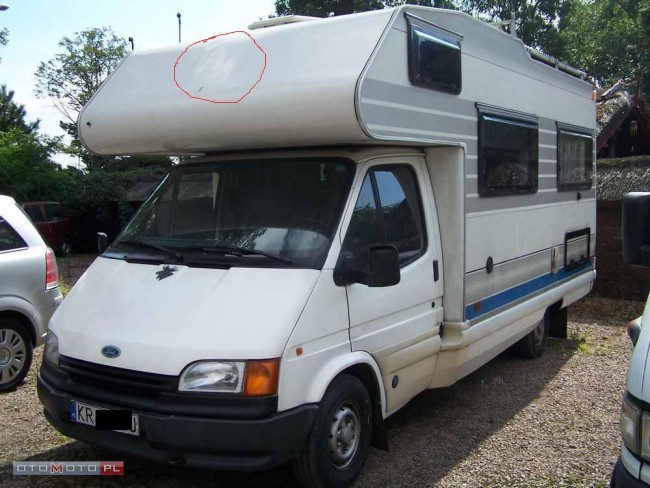

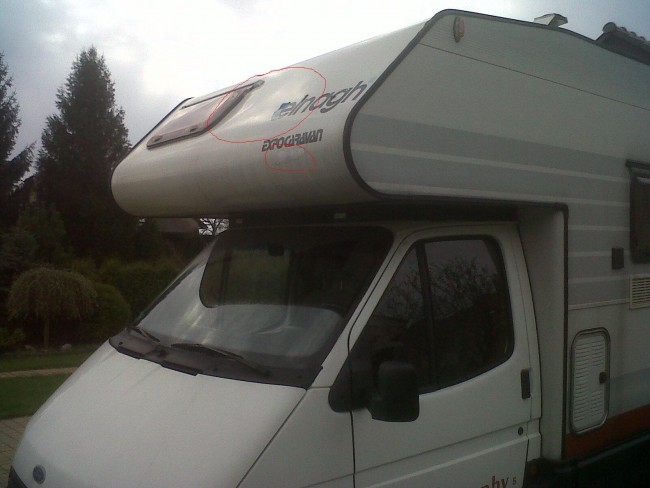

Witam wszystkich.
Jako że zacząłem ostro przeglądać ogłoszenia sprzedaży kamperków to mam pytanie. Czy widoczne na zdjęciach wgniecenia zabudowy alkowy mogą mieć istotne znaczenie, czy dopóki nie została naruszona ciągłość pokrycia to są tylko wada kosmetyczną?
Plik ściągnięto 112 raz(y) 201,4 KB

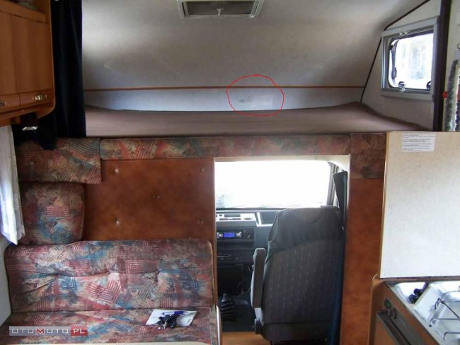

Czy to efekt zewnetrznego wgniecienia....
Plik ściągnięto 136 raz(y) 71,53 KB
poza zaznaczonym obszarem to co jest w lewym dolnym rogu alkowy....wyglada jak kawałek wychodzacej rurki

to zdjęcie z wewnątrz alkowy nie jest z tego pierwszego auta. Tamto wgniecenie mogło spowodować rozszczenienie okna i podlewanie alkowy.
Ten czarny punkt to może jakiś przytrzymywacz anteny?

Zdjęcie nr 2 jest z samochodu ze zdjęcia nr 3

jak ci nie leci na glowe woda to to jest kosmetyka
napisz troche wiecej o tych autach--rok--cena
jak ma to kosztowac 60000 tys.tooooo ale jak 15000tys to co innego

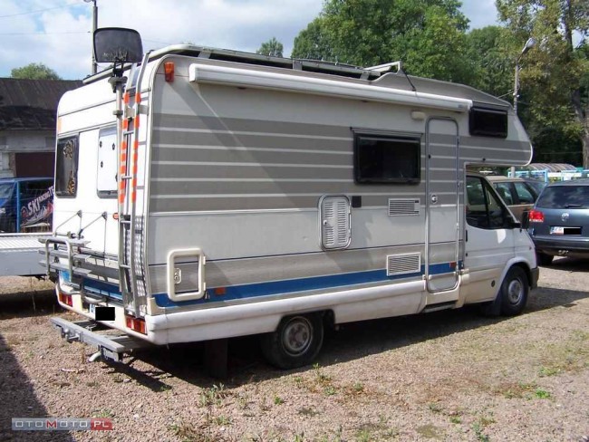

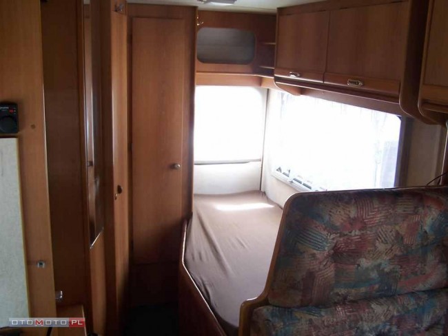

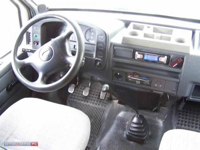

Kamper jest 1994 r. silnik 80 KM 2,5 D
opis z ogłoszenia:
Samochód zarejestrowany i ubezpieczony.
Sprowadzony z Niemiec w 2008r i w Polsce jeden właściciel.
Zabudowa Elnagh.
Wymiary długość: 6.10m, wysokość 2.9m
Zarejestrowany jako samochód specjalny kempingowy 6 osobowy.
Świetnie wyposażony:
Samochód wyposażony w instalacje elektryczną 12V oraz 220V, instalację wodną (podgrzewacz Trumatic, zbiorniki na wodę czystą i brudną z elektronicznymi czujnikami poziomu wody).
W aucie jest ogrzewanie wewnętrzne Trumatic, antena satelitarna, antena CB, BATERIA SOLARNA - ładowanie wewnętrznego akumulatora zasilającego instalację 12V, radio, oswietlenie wewnętrzne.
Kuchnia: lodówka Electrolux zasilana 12V/220V/GAZ, kuchenka dwupalnikowa, zelwozmywak - ciepła zimna woda.
Łazienka: WC, umywalka, prysznic z brodzikiem i zasłonką, ciepła - zimna woda.
Spanie: 3 łóżka, w tym dwa większe i jedno 1 osobowe.
Ponadto samochód jest wyposażony w:
- bagażnik na rowery,
- podpory stabilizacyjne,
- platformę na dachu do przewozu np kajaku, pontonu etc.
- hak,
- markiza zewnętrzna, roleta
Stoi w komisie, ceni się na 27 tyś.
Wygląda sympatycznie, no i to łóżko wzdłuż :mrgreen: tylko....gdzie jest haczyk :?:

My mamy też elnagha z 94 r i też 2,5 d, inne ustawienie w środku, ale meble takie same,malowania z zewnątrz takie same, nic mu raczej nie brakuje.Nasz sprawuje się super.
Trochę Europy już nim zjechaliśmy. Trzeba by sprawdzić co z tą alkową.

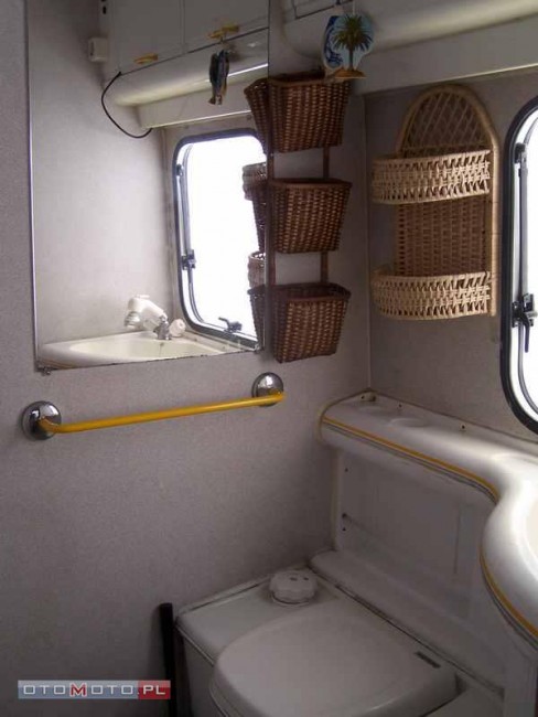

Miałem forda i nie narzekam

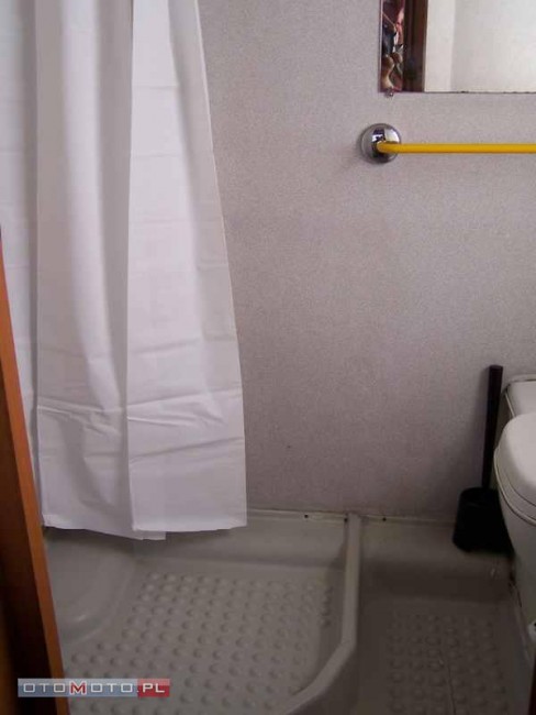

ale troche mnie denerwują te wkręty w łazience - temu bym się przyjrzał szczególnie

Czemu....uważasz że nie są oryginalne i coś tam było grzebane?

nie wiem czy było czy ktoś dodatkowo uszczelnił czymś łazienke profilaktycznie ale na takie rzeczy trzeba szczególnie uważać zwłaszcza że to miejsce gdzie woda sie leje

Masz na myśli tą listwę przy brodziku?

właśnie

Miałem takiego Forda za silnikiem 80KM i spokojnie dawał radę.Silnik bez Turbo prawie jest nie do zajechania :wyszczerzony: .
Zwróć uwagą na brak wspomagania, na postoju ciężko się kręci kierownicą . Ale można zamontować całe wspomagania z transita np 96 rok i wszystko pasuje .
Ze zdjęć wygląda OK ale nie ma to jak oglądanie na żywo.
