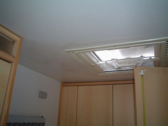

Witajcie.
Czy taki zaciek (mam nadzieję że widać coś) dyskwalifikuje auto do zakupu. Wiem, że teoretycznie tak ale .....lepiej wi(e)dzieć że cos jest nie tak niż później ma coś się okazać, oczywiście to myslenie życzeniowe
Właściciel twierdzi, że wystarczy wyjąć duży szyberdach, uszczelnić i będzie ok.
To zabudowa Knaus z '95 roku stoi w Otwocku i mam kawałek by jechać sprawdzić..
Dzięki :spoko

Kolego daj sobie spokój, bo taki zaciek to wierzchołek góry lodowej. Nie jest to taka prosta sprawa. No chyba, że masz warunki aby zająć się remontem. Poszperaj na forum a zobaczysz co poniektórzy Koledzy mieli zabierając się za niepozorne zacieki.

Nieprawda. Też mam zaciek na suficie od okna dachowego, takiego kupiłem. Jak wymieniałem okno dachowe na nowe, to teren został dokładnie zbadany. I co ? Sucho jak pieprz. Żadnych, ale to żadnych oznak wilgoci czy zgnilizny. A zaciek został na pamiątkę.
Także proszę nie generalizować :spoko

Zaciek mógł powstać na ten przykład przez niedomknięte okno dachowe .Po zalaniu może to być jedyny ślad albo...........pierwszy :-P Dopóki nie dotkniesz i nie wyczujesz lub nie wymacasz nie będziesz wiedział do końca co Cię czeka w razie zakupu .Jesli masz daleko do miejsca postoju kamperka to poszukaj na forum - trochę kolegów jest z okolic Otwocka i poproś o pomoc i oględziny :bigok

u mnie zacieku nie było ale uszczelnienie wokół okna się zestarzało wymieniłem część dachu reszta była sucha i jest ok, uszczelniłem na nowo okienko i gra choć okienko muszę wymienić :( ale to z innego powodu nie zacieku :spoko

Ja też podczas ulewy na urlopie stwierdziłem że mi okno dachowe przecieka.
Po powrocie rozebrałem owe okno i stwierdziłem że jest stare.
Nie zdążyło namoknąć, rama w dachu jasna , twarda ale nowe okna już są, czekają na wymianę wszystkie w dachu. Profilaktycznie, ale czy zdążę je wymienić to już inna sprawa w innym temacie.
Zatem, mogło ciec długo i zgnić, mogło raz nacieknąć wyschnąć i tylko zostawić ślad.
Zależy od szybkości reakcji.

Czyli wychodzi na to że nie dyskwalifikować ale trzeba wyjąć okno i obadać przed kupnem - jeżeli sprzedający się na to zgodzi;) jak nie to na bank kupię :idea:

Sprawdź sufit, jak miękki i ugina się w tym miejscu bardziej niż w innym to dach do remontu. Jak sztywny równo na całym suficie to można ryzykować. :spoko

Ja w miejscu zacieku mimo że śladu nie było stwierdziłem że coś nie tak po naciśnięciu w tym miejscu.
Normalnie dykta się poddaje i nie wydaje dźwięków, a w miejscu zacieku zaczęła skrzypieć i tak jak by strzelać.

zaciek nie wygląda na jakiś ''dyskwalifikujcy'' ...
takie zacieki poprawiałem w 2-3 letnich kamperkach :spoko

Tylko badanie "pipawką" jednoznacznie powie czy jest to zaciek powierzchowny czyli problem estetyczny czy też pod spodem jest zgnilizna i pojazd kwalifikuje się do remontu.

Wysłany: 2013-03-15, 09:15
kaimar napisał/a:
tylko badanie "pipawką" jednoznacznie powie
i tak i nie..
jeśli zaciek jest świeży, i wilgoci ze względu na pogode , jest obecnie sporo, ''pipawka'' powie że do remontu..
a po wyschnięciu może nie być źle :spoko
z tą ''prawdą pipawki'' jest troche jak z ABSem w samochodzie ...że niby uchroni Cię od wypadku
a zwyczajnie trzeba ufać przede wszystkim WŁASNEMU ROZUMOWI i doświadczeniu :spoko

"pipawka" w doświadczonych rekach wszystko powie
