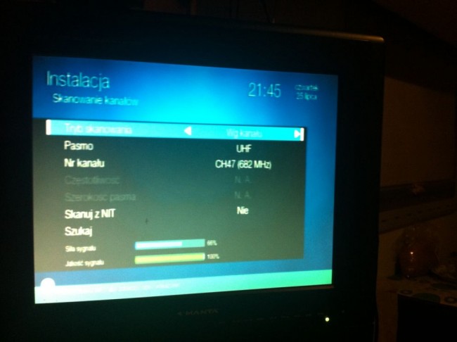

W ub weekend byłem w dziczu w "nowym" miejscu i miałem świetne parametry sygnału siła65% jakość 100%
Edit: Znalazłem, wiedziałem że gdzieś mam fotkę z pierwszej instalacji w pierwszym dniu urlopu '13 gdzieś daleko od domu. 66/100 :)
