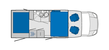

według mnie najlepszy jaki szukasz to ten
Plik ściągnięto 4084 raz(y) 22,84 KB

Fousek, na tym szkicu to lozko z przodu jest u gory a tylne na dole?
Tak wlasnie kombinuje Fux :ok

adamer
wiem i tak dla zobrazowani zamieścięm szkic...

Twoj szkic ma nazwe sky wave 650, poszperalem w internecie i to chyba Knaus, tyle ze nie widze takiego rozkladu. Najchetniej chcialbym wariant z jednym lozkiem na stale ( opcja gdy jedziemy we 2-ke) a drugim rozkladanym.
Prosze o nazwy konkretnych modeli, bym wiedzial czego szukac.
