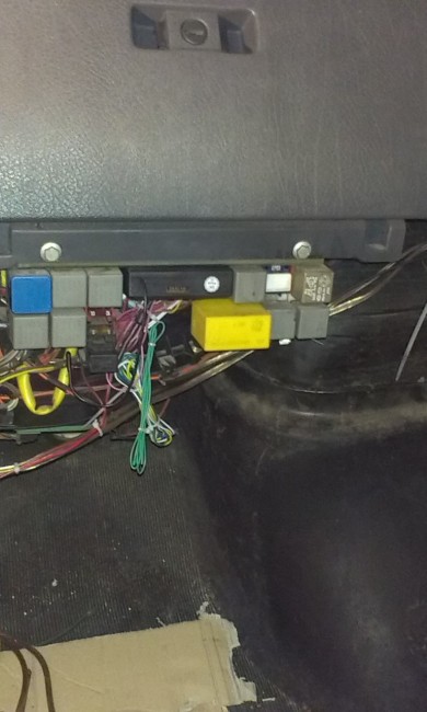

Mam problem ze znalezieniem sterownika centralnego zamka we Fiacie Ducato z 1999r.
Centralny nie daje znaków życia. Siłowniki są we wszystkich drzwiach i wygląda to fabryczną robotę.

WITAJ
Sterownik centralnego zamka jest pod schowkiem jak zdemontujesz półkę tę z głosnikiem
to są przekaźniki i tam wśród nich jest żółty duży prostokątny przekaźnik inne są kwadratowe
to to czego potrzebujesz .

ale ale, za tym schowkiem jest tez sterownik zamka wygladajacy jak czarne pudelko , plaskie - to jesli masz zamki na pilota

Żółty przekaźnik miał odłączone zasilanie. Po podłączeniu centralne zamykanie drzwi przednich ruszyło. W przesuwnych i tylnich jeszcze nie działa, więc poszukam po kablach. Siłowniki są sprawne.

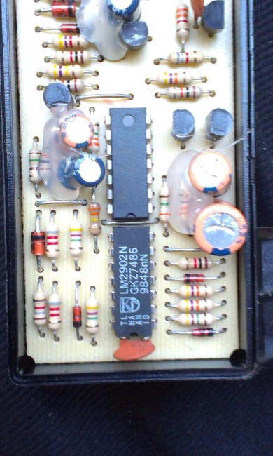

Znalazłem też czarną skrzynkę w okolicy, ale sądząc po jej zawartości to nie jest sterownik radiowy centralnego zamka.
Dokupię sobie jakiś sterownik i będę miał zamki na pilota. Z tym sobie poradzę.
