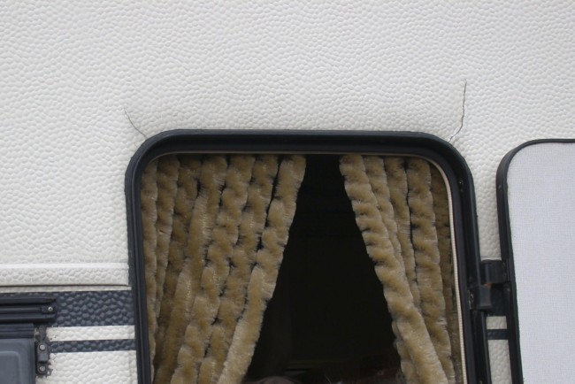

Dobry wieczór. Dzięki za poradę Ducati, na pewno sprawdzę z tym bagnetem i pozostałe. Nie wiem czy palił na wszystkie, trwało to sekundę-dwie i nie zwróciłem uwagi. mobili dzięki bardzo za propozycję, auto stoi w Kamiennej Górze, jest kawałek. To samochód mojego znajomego-klienta ojca. Polecają sprawdzenie na stacji gdzie niby PKS robi przeglądy, rzekomo nie do przejścia w razie usterki ;) Tak czy inaczej kolejny wyjazd będzie już na konkretne testy i zobaczymy co wyjdzie. Jakąś stację muszę zorganizować, to pewne. Niepokoi mnie jeszcze jeden detal. Załączam zdjęcie. Czy takiecoś jets groźne? Włam?

Piter____K napisał/a:
Noo... ciekawie to nie wygląda

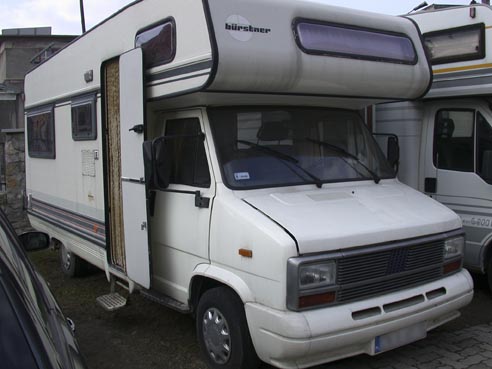

Ta zabudowa to BURSTNER z lat 88-91? :spoko

To nie włam tylko osłabiona konstrukcja.Nie pokazałeś całego auta.Myślę ,że drzwi są zaraz za alkową.Jeśli tak to alkowa "siadła" i stąd to pęknięcie.

Typowe pęknięcie dla Burstnera z lat 85-93. Faktycznie musi być jakaś wada konstrukcyjna bo wszystkie pękają (patrząc na zdjęcie w prawym narożniku drzwi) Prawdopodobnie rama Ducato I jest zbyt elastyczna i tak reaguje sztywna zabudowa.Oczywiście lata i przebieg oraz sposób użytkowania mają duży wpływ na rozpadanie się zabudowy w tym miejscu.Drugie pęknięcie może świadczyć o ciężkim żywocie tego kamperka. :spoko

Nie mam pojęcia jak to się zwie, ale wygląda tak.
Czy wśród szanownych forumowiczów, jest ktoś w posiadaniu takiego auta z podobnym uszkodzeniem?

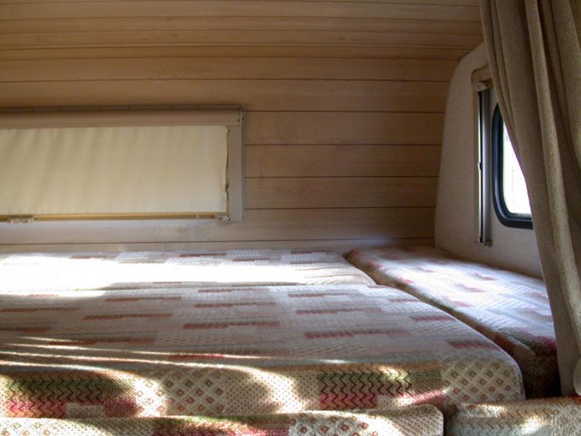

Wnętrze
Plik ściągnięto 69 raz(y) 123,76 KB
Piter____K
Twój sprzęt: Pug J5 lub analogiczny w planach
Dołączył: 08 Kwi 2013
Skąd: Jawor
Wysłany: 2013-04-18, 11:36
Alkowa
Plik ściągnięto 77 raz(y) 131,11 KB

Wysłany: 2013-04-18, 12:54
Myślę ,że dużo by wyjaśniło i może pomogło zdjęcie otworu drzwiowego od środka .Napewno uszkodzeniu nalezało by sie bacznie przyjrzeć bo może to być niezła ...........mina :-P
