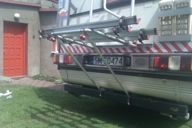

Od tego roku wożę cztery rowerki, ponieważ mój kamperek jest już leciwy a waga 4 rowerków to ok 50 kg zacząłem się zastanawiać czy to aby nie za dużo na starą scianę tylną..... widząc jak pracuję bagażnik podczas jazdy mimo że sciana twarda i zdrowa zdecydowałem się na wprowadzenie pewnej zmiany konstrukcyjnej wykorzystując belkę haka holowniczego...... teraz to mogę wozić 4 rowerki i 2 kraty browarka......
Dzięki uprzejmości Michała z S-Campu który sprzedał mi parę potrzebnych gratów zbudowałem takie zastrzały......
Może niepotrzebna inwestycja z powodu zmiany kamperka ale zapewne się przyda nowemu właścicielowi.......
