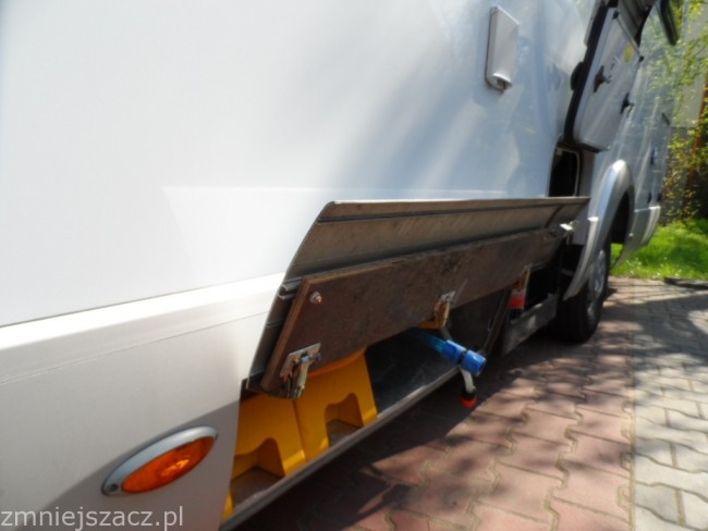

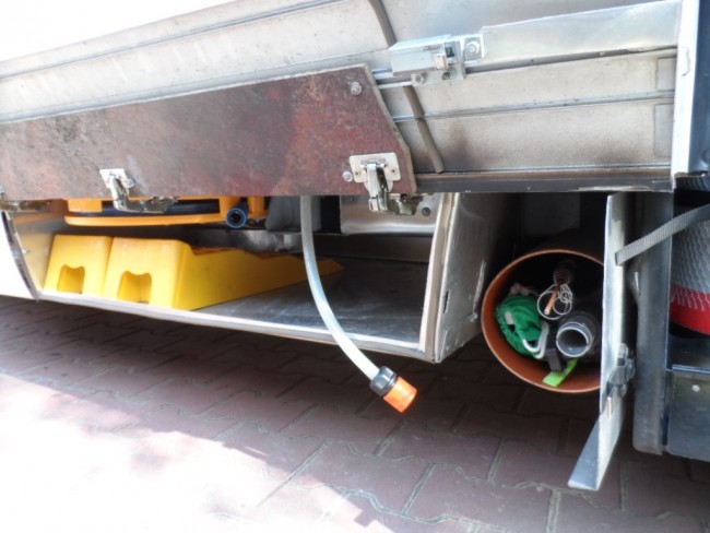

Można dobudowywać bagażniki, o kształcie i wielkości zgodnej z przeznaczeniem, np. na rurki stelażu przedsionka, maszty itp, bagażnik z rury kanalizacyjnej o śr.200 mm, dł. około 2,2 m, zamontowanej po ramą w poprzek kampera.
Moje pomysły pokażę w następnej wiadomości, dorobiłem już dwa różne bagażniki pod kamperem, jestem z nich bardzo zadowolony i jak będę miał czas to jeszcze dwa bagażniki dołożę.

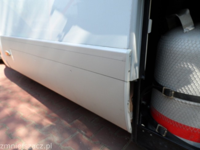

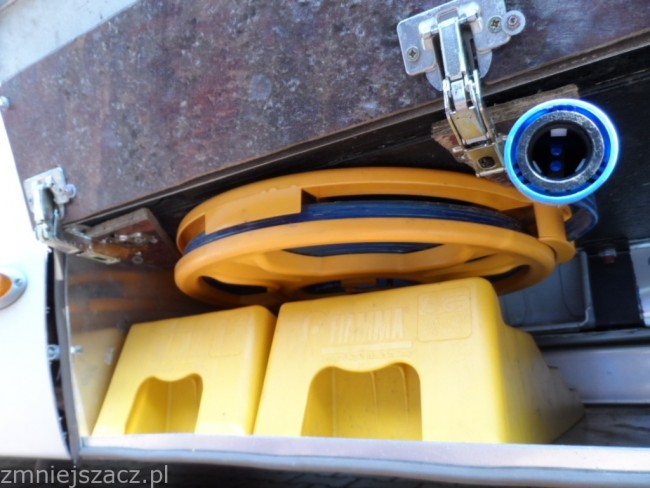

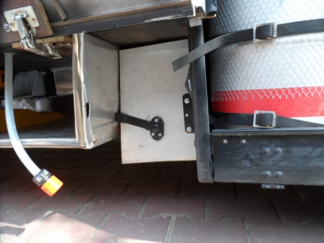

Kolego Troy ze Szwecji, znam te kampery co przewożą motorówki, mają DMC 3500, a ważą 4500, lepiej doczepić jakąś czepkę, skoro już jest hak, a wytrawny kierowca poradzi sobie także.
Walających gratów w dolnych bagażnikach, pod ramą, szczególnie tych dopasowanych, wykonanych z przeznaczeniem dla rodzaju bagażu i z rozmysłem, tym bardziej nie będzie słychać.
Poniżej kilka zdjęć, żeby nie być gołosłownym. :spoko

Wysłany: 2013-05-06, 07:44
Kolego Fux, z Twojej perspektywy może tak wygląda, ale de facto najmnieiszy prześwit, ma pojemnik na butle oraz próg, tj.20 cm ale znajdują się zaraz przy tylnym kole, natomiast opony 215/70 R 15, mają srednicę 68 cm, czyli prześwit pod osią jest około 30 cm.Moj dolny bagażnik jak widać na załączonym obrazku jest wyżej od pojemnika na butle o 10 cm,czyli prześwit 30 cm,taki sam jak pod osią.Musiałbym jednocześnie przodem i tylną osią wpaść do 30 cm dołków żeby zahaczyć bagaznikiem.Wszystkie kampery nowszych generacji mają mniejsze prześwity, a to ze względu na mniejsze opory powietrza (mniej palą) oraz lepiej trzymają się drogi na zakretach, nie potrzeba też schodów do wchodzenia.W starszych modelach opony były przeważnie tej samej wysokości, czyli przeswit pod osią oraz miską olejową około 30 cm a podłoga była wysoko prawie jak opona, po cóż to.Obecnie wszędzie na świecie drogi są lepsze, więc i auta budują o mniejszym prześwicie, a w GPS-ie wybieram opcję "unikaj dróg nieutwardzonych" :spoko
