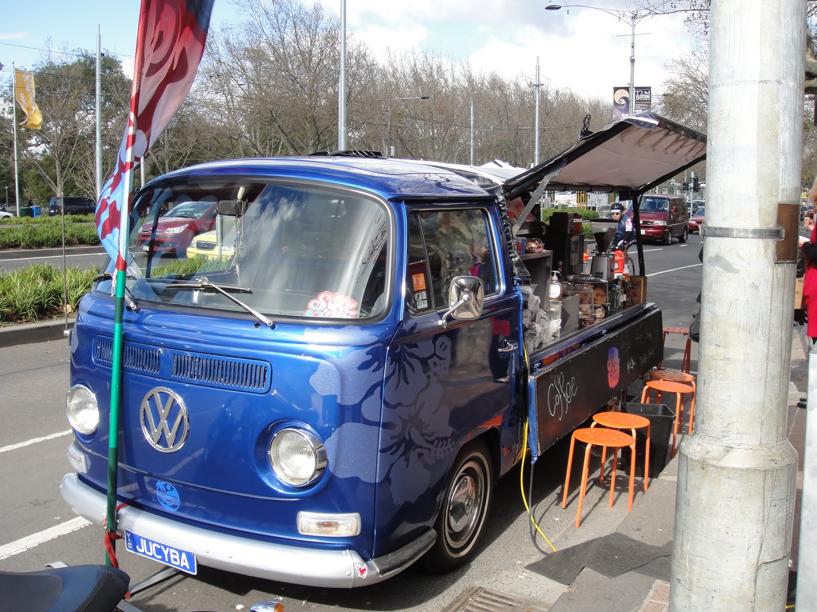

Witam wszystkich forumowiczów
Jest to mój pierwszy pościk, ale forum śledzę już od dawna ponieważ przymierzam się właśnie tak jak w temacie, do budowy mojej mobilnej kawiarni Taho . Ponieważ nie spotkałem się z żadnym forum na temat budowy takowych pojazdów a więc przyczepiłem się do was ( po mobilnej kawiarni buduje sobie Kamperka, dzięki temu forum ). Nie będę zadawał podstawowych pytań ponieważ już na większość rozwiązań znałem odpowiedzi używając opcji "szukaj". Mam tylko jeden podstawowy problem, a mianowicie energia W kamperku nie potrzeba jej "za wiele", więc wystarczają akumulatory i doładowanie ich solarami itp. Natomiast u mnie jest już większy problem, mianowicie potrzebuje tej energii ok 3,5 do 4kw. I tu zaczyna się moje pytanie: Jak rozwiązali byście taki problem w przypadku kiedy odpada energia z tak zwanego "słupa" Solarami i akumulatorami to raczej nie wyciągnę takiej energii tym bardziej, że zamierzam troszkę stać w jednym miejscu. Pozostaje Agregat, ale ten znowu musiał by być zabudowany (a nie wiem czy można zabudować spalinowy agregat 4kw - waga ok 60kg . Czy ktoś miałby jakiś złoty środek na moją dolegliwość. Zaznaczam że nie jest to autko sypialniane więc nie musi być strasznie cicho, no ale hałasować jak traktor też nie powinno. Pozdrawiam jeszcze raz wszystkich i liczę na wyrozumiałość ponieważ to też swego rodzaju autko do podróży tyle, że sapanie póki co będzie gdzieś obok |
