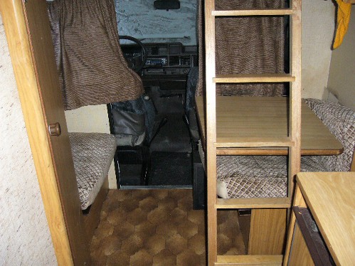

Ja osobiście mam Ducato z zabudową HEKU 580 i siedzenia za kierowcą mam bokiem,przy czym później rozkładane są jako jedno spanie(zdjęcie brzydkie bo to przed gruntownym remontem.)
Plik ściągnięto 9963 raz(y) 83,14 KB
