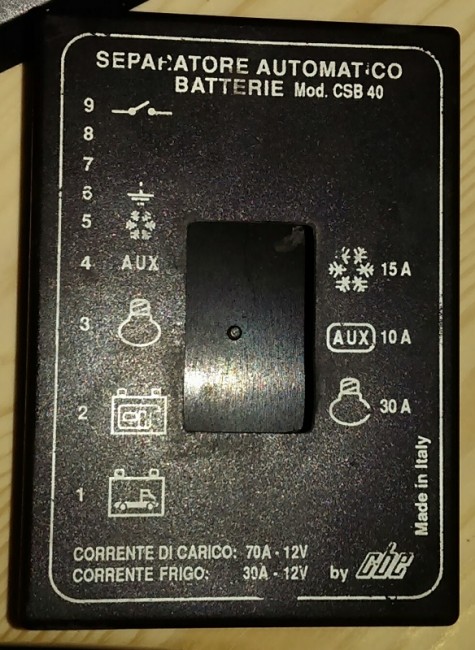

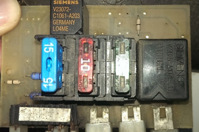

Witam,
Jako że jestem zupełnie zielony jeśli chodzi o camperowanie jak i pojazdy zwane camperami muszę Was o coś zapytać.
Sprawa zaczęła się od tego, że lodówka nie działa na 12v ... (sprawdziłem na 230 i tu działa a gazu jeszcze nie tykałem). Mam pod maską takie ustrojstwo z napisem "Separatore Automatico Batterie Mod. CSB 40 (zdjęcie w załączniku jak mi się uda dodać). No i pomierzyłem, że tu już nie ma napięcia na bezpieczniku od lodówki (płatek śniegu - zakładam, że to lodówka). Pomyślałem, że może musi działać silnik ... aby pojawiło się tu napięcie, ale po odpaleniu silnika nie ma tu prądu.... sprawdziłem również, że nie ma ładowania drugiego akumulatora - tego kabinowego. (główny ma ładowanie).
Po tym długim wstępie w końcu mogę zadać pytanie :) .
Czy ładowanie dodatkowego aku i prąd na lodówkę powinien pojawić się zaraz po uruchomieniu silnika czy może trzeba troszkę poczekać, aż się podładuje główny aku.
Czy drugi aku w ogóle jest ładowany od silnika (w moim mniemaniu powinien być) ?
Gdzieś już na tym forum doczytałem, że prąd musi być wystarczająco mocny, aby automat włączył lodówkę ... może powinienem jakieś styki poczyścić ... czy gdzieś indziej pomierzyć napięcie.
Z góry przepraszam za brak wiedzy w tych materiach .... i dziękuję za przyszłe nakierowanie na rozwiązanie problemu.
Pozdrawiam serdecznie
obudowa automatycznego separatora
Plik ściągnięto 43 raz(y) 210,46 KB
płytka automatycznego separatora
Plik ściągnięto 39 raz(y) 181,23 KB

Mam takie "ustrojstwo"w swoim kamperku i schemat - ale tylko opis po niemiecku, włosku i francuski.

No i problem udało mi się właśnie rozwiązać.....
Jak to mawiał mój ojciec ....włączone lepiej działa... :)
Okazało się, że pomimo włączonego silnika na złączu nr 9 brak jest prądu. A to właśnie to miejsce włącza lodówkę.. styki dodatkowego 3 amperowego bezpiecznika na kabelku z silnika/stacyjki nie przewodziły .... po wyczyszczeniu lodóweczka wesoło świeci czerwonym guziczkiem .....
