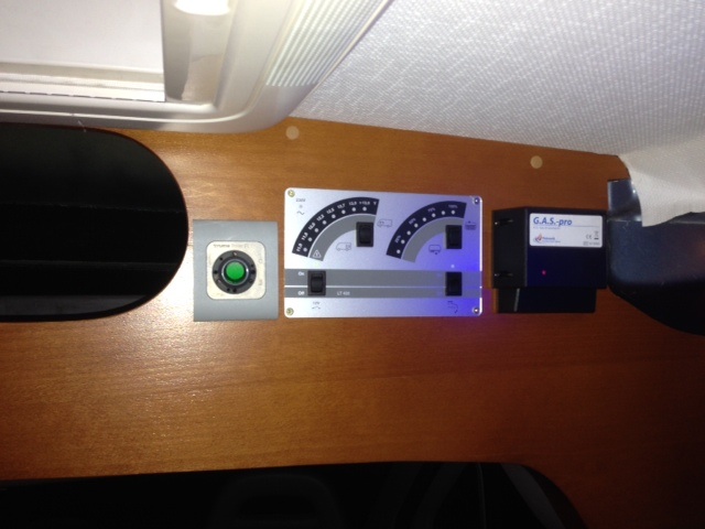

Jeszcze wczoraj wskaznik aku rozruchowego wskazywał rozładowanie w kolorze czerwonym,
dzisiaj już nic nie pokazuje.Sprawdziłem aku startowy,jest naładowany.Odczyt aku pokładowego jest na tym samym wyświetlaczu i działa poprawnie.
Po podłączeniu 230V wskaznik aku rozruchowego wyświetla max.
Co może być przyczyną,braku wskazania stopnia naładowania aku start,po odłączeniu zasilania 230V?

Witam
Sprawdź na odpalonym samochodzie czy masz ładowanie na akumulatorze zabudowy (z alternatora). Ja miałem podobnie jak odpaliłem samochód to nie było też ładowania zabudowy przyczyną był spalony dodatkowy bezpiecznik na kablu idącym z zabudowy do akumulatora samochodu (rozruchowego 30A) u mnie był schowany pod maska za akumulatorem.

Dzięki Pablobos,problem rozwiązany.Sprawdziłem ładowanie z alternatora i z sieci 230V.Alternator ładował oba aku a 230V tylko pokład.
Znalazłem przepalony bezpiecznik przy aku rozruchowym 15 A na przewodzie idącym do elektrobloku,po wymianie wszystko ok. :)
