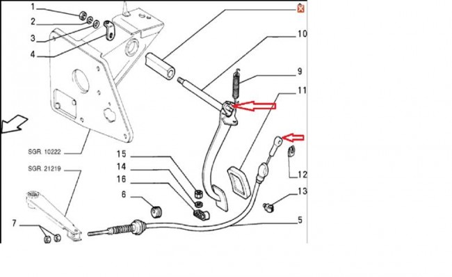

Linka linką, ale warto sprawdzić bolec na który jest nasunięte zakończenie linki (oczko). Bardzo często jest wytarty rów i tu się oczko klinuje. W efekcie linka załamuje się na zakończeniu zakucia i się zrywa. Charakterystyczny jest wtedy “tąpnięcie” przy puszczaniu sprzęgła. Warto co jakiś czas to miejsce smarować . Nie dopuszczalne jest zamiast bolca stosowanie śruby i doprowadzenie do współpracy oczka po gwincie, linki (na oczku) błyskawicznie się klinują i zrywają.

Dzięki Krzysztofie za "łopatologiczne" wytłumaczenie o co (prawdopodobnie) chodzi. :ok
Zaraz przesmaruję wskazany przez Ciebie bolec. Wprawdzie na razie zjawisko ustąpiło, ale - jak napisałem wcześniej- co jakiś czas powraca...
