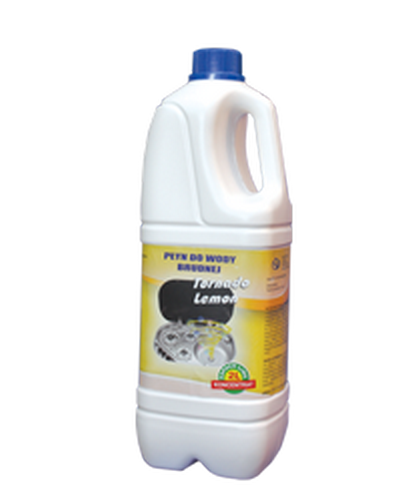

Ja bez wymyślania uzywam tego i nigdy nie mam problemów z zapachem, raz zapomniałem nalać i faktycznie po stracie czuć było co nieco.....

Mi też capiło z zbiornika szarej wody. Był domestos. preparat do zmywarek itp. trochę się poczyściło ale popachniwało. Zastosowałem środek jak ten pokazany przez martini44 tj. Tornado lemon tzw. żółty (sprzedawany przez jednego z forumowiczów) jest naprawdę rewelacyjny i przy tem wydajny i tani. Polecam lać profilaktycznie.
http://edenchemicals.pl/camping_04.php
