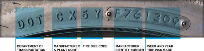

To jest opona z 30-go tygodnia 2013 roku
Plik ściągnięto 21 raz(y) 109,95 KB

salut napisał/a:
Józek, a nie 13 tydzień 2009 roku :?:

Masz Zbyszku rację. Na zdjęciu jest tak jak napisałeś. Ja podałem datę produkcji opony Andrzeja :)
