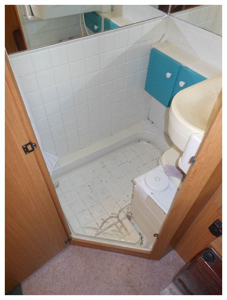

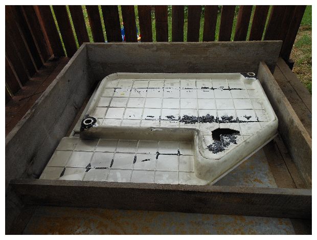

Po powrocie z Bałtowa stwierdziłem, że w końcu trzeba zrobić coś z brodzikiem w łazience, bo okrutnie był popękany i byle jak poklejony. Plan był taki: Kupuję żywicę, matę szklaną i po prostu nakleję na uszkodzoną powierzchnię. … że tak powiem – plan nie wypalił. Do tego cholernego tworzywa (a jest to polistyren) nic nie chce się przykleić. Dlaczego? Polistyren ma tą niefajną właściwość, że sam się natłuszcza. I nic tu nie pomogą odtłuszczacze ani matowanie powierzchni. Nie będzie trzymało i już. Zresztą klej na gorąco też odszedł od tego cholernego brodzika jak szynka od suchej kromki…

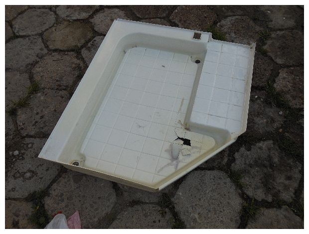

Ponieważ plan A nie wypalił przeszedłem do planu B (wymyślonego na poczekaniu). Trzeba brodzik wyjąć i zawieźć do pospawania. Jak pomyślałem tak zrobiłem. Przy okazji wyciągania okazało się, że brodzik nie jest pęknięty tylko zwyczajnie połamany… Nie będę już wspominał o toalecie mocowanej kamieniami oblanymi silikonem czy też rewolucyjnym pomyśle odcięcia zimnej wody (śruba na taśmie teflonowej wsadzona w wężyk – po co? Nie mam pojęcia).
Po wizytach w kilku warsztatach gdzie naprawiają zderzaki i tym podobne plastiki dowiedziałem się dwóch rzeczy:
a) Polistyrenu nie można spawać, bo się spienia
b) Znalezienie innego brodzika graniczy z cudem

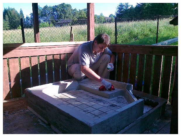

Po takich wiadomościach miałem raczej niewielki wybór: albo będzie łazienka bez prysznica albo zrobię sobie brodzik sam… Moje podejście do życia jest mniej więcej takie: Ludzie latają na księżyc, więc nie ma rzeczy, których nie da się zrobić ;) Najpierw chciałem zrobić brodzik ze spawanych płyt PCV. Niestety cena zabijała. 1 cm spawu to jakieś 2 PLN. Do tego koszt płyty. Potem wymyśliłem, że trzeba zrobić z laminatu. Tylko nikt nie chciał się podjąć takiej roboty – po prostu nie opłacało im się dla jednej sztuki… Zostałem z nielichym problemem… Jak już pisałem – ludzie na księżyc… Zrobię sam !
Zacząłem od know – how. Kilka wizyt w firmach produkujących szamba, oczka wodne, a na koniec w zakładach szybowcowych (dobrze, że mam tyle znajomych)… Wszyscy fachowcy twierdzili, że nie dam rady. Oczywiście wujek Google również został zaprzęgnięty do roboty ;)
Zakupiłem gips, żywicę konstrukcyjną z utwardzaczem, tkaninę szklaną, matę szklaną, pędzle, wałki, żelkot biały i do roboty.

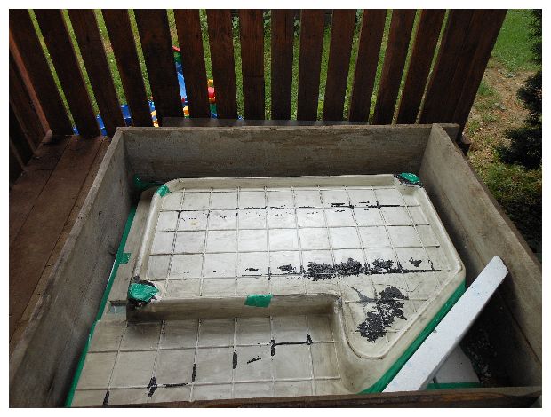

Na początek forma
Plik ściągnięto 12344 raz(y) 52,62 KB
Wszystkie otwory pozaklejane
Plik ściągnięto 12344 raz(y) 56,43 KB
Gotowe do wylewania gipsu
Plik ściągnięto 12344 raz(y) 62,86 KB

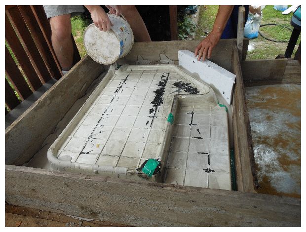

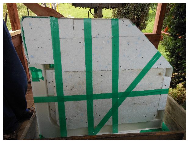

Potem 120 kg gipsu ;) Brodzik został mocno natłuszczony.
Plik ściągnięto 12341 raz(y) 65,45 KB
Uwierzcie mi - trochę to trwało ;)
Plik ściągnięto 12341 raz(y) 39,25 KB

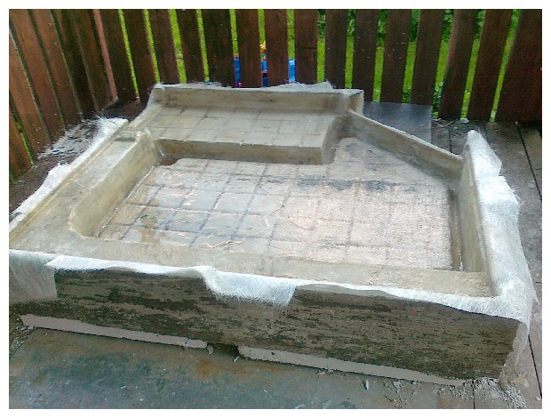

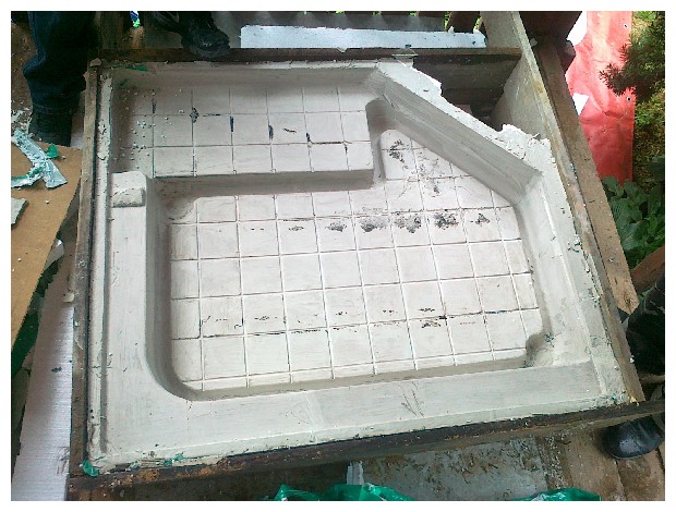

Potem niecierpliwe czekanie aż gips wyschnie (a akurat padały deszcze i nic schnąć nie chciało). Po paru dniach wreszcie się udało i miałem gotową formę.
Plik ściągnięto 12337 raz(y) 95,99 KB

Potem przyszedł czas przygotowania formy pod laminowanie. Wszystkie nierówności zostały wyszlifowane, ubytki wypełnione gipsem szpachlowym. I przyszła pora na natłuszczanie. Siedem warstw pasty do podłóg (niejeden narkoman się tyle nie nawdychał co ja ;) )

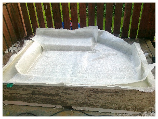

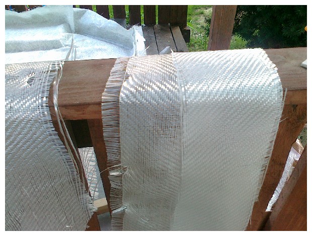

Wreszcie rozpocząłem laminowanie. Na początek zatapiałem matę szklaną, a potem w miejsca newralgiczne dodatkowo tkaninę szklaną. W sumie zrobiłem 9 warstw, co dało grubość laminatu ok. 6 mm.
Plik ściągnięto 12327 raz(y) 94,29 KB
Plik ściągnięto 12327 raz(y) 99,01 KB
Tkanina szklana dużo bardziej wzmacnia laminat niż mata...
Plik ściągnięto 12327 raz(y) 96,66 KB

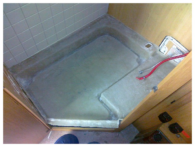

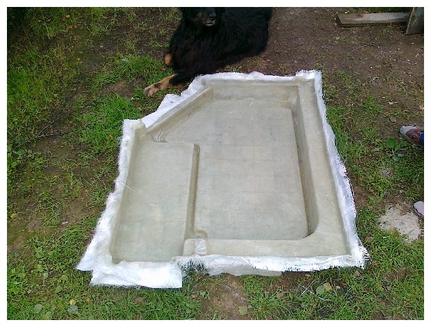

Wreszcie po 4 dniach pracy (i dokupieniu żywicy) otrzymałem coś takiego
Już po wyjęciu z formy (niestety trzeba było ją rozbić)

Następnie zaczęło się żmudne obrabianie brodzika. W ruch poszła kątówka z tarczą diamentową, dremel, papier ścierny o różnej gradacji… I była pierwsza przymiarka w kamperze.
Prawie pasuje :D

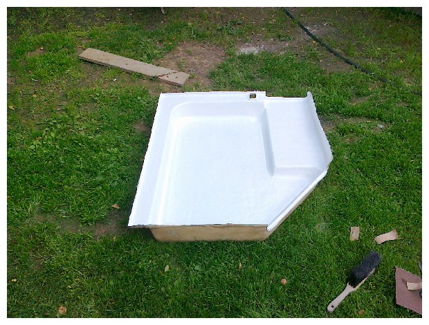

Potem było nakładanie żelkotu (akurat wybrałem izoftalowy – narkomania pełna). Po malowaniu powstało coś takiego…
Plik ściągnięto 12325 raz(y) 118,62 KB

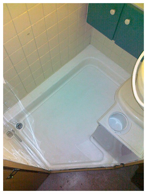

Potem wystarczyło to tylko wszystko zmontować i voila …
Plik ściągnięto 12322 raz(y) 64,79 KB
