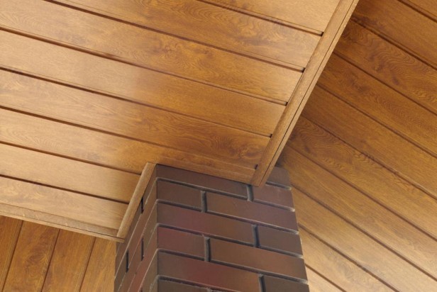

A może coś takiego: panele wykonane ze spienionego i komorowego PVC.
Jak ktoś odróżni to od drewna bez dotykania to chylę czoła
| Plik ściągnięto 9701 raz(y) 58,85 KB |

Jak koszty mało istotne ,to zastosuj imitację drewna w deskach z tworzywa.Stosowane do wykładania tarasów,podestów wodoodpornych.Łatwo przykręcić,dociąć,są sztywne,odporne na warunki atmosferyczne,uszkodzenia mechaniczne. Niestety są malarycznie drogie |
