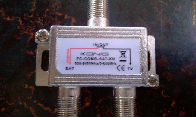

Problem podłączenia dwóch anten TV naziemnej i satelitarnej jednym przewodem okazuje się jednak wcale nie łatwy.
Po podpowiedziach kolegów zakupiłem w MediaMarkt sumator sygnałów, czy jak kto woli zwrotnicę antenową, widoczną na zdjęciu 1-ym.
Niestety sygnał z anteny nie docierał do TV. Ponieważ sprzedawca nie wiedział, czy to jest sumator pasywny czy aktywny, a antena ma wzmocnienie z sieci 12 V, zwróciłem ten zakup.
Dzisiaj zakupiłem sumator aktywny, który na opakowaniu ma wyraźne oznakowanie, że przepuszcza prąd DC.
Podłączyłem anteny i… kicha, sygnału z anteny naziemnej nie ma.
Może sygnał cyfrowy zginął mi w międzyczasie, więc rozłączyłem sumator i podłączyłem bezpośrednio przewód od anteny naziemnej (zdjęcie 2-gie) i już na dachu słyszałem, że sygnał jest bardzo dobry i TV hula.

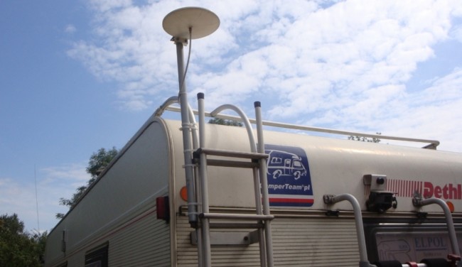

Moja antena dookólna (zdjęcie 3-cie) ma wzmocnienie z wtyczką do gniazda 12 V a przewód z wtyczki wchodzi do wtyku antenowego telewizora (zdjęcie 4-te), więc wzmocnienie do anteny idzie przewodem antenowym (?). Więc dlaczego sumator, który puszcza DC nie daje sygnału.
Zastanawia mnie jeszcze wkręt i miejsce na podłączenie przewodu, który widać z lewej strony sumatora (zdjęcie 2-gie). Czy tam trzeba by podłączyć zasilanie, niemożliwe chyba (?). Bo jeśli tak, to wszystko o tyłek potłuc, bo i tak trzeba by dziurawić dach.
Czy ktoś z fachowców może mi coś wyjaśnić ???

Jak zsumujemy sygnał telewizji naziemnej z sygnałem telewizji satelitarnej
(może ten sumator jest kiepskiej jakości - może taki będzie lepszy TV/Sat DC-009 Terra, dla porównania to jego parametry: wejścia 47-862MHz / 950-2400MHz, wzmocnienie -1,5 dB,tłumienie poza pasmem > 20dB) to następnie na wyjściu musimy użyć rozdzielacza. Do rozdzielenia sygnału służą gniazda TV-SAT np. takie

Włodku musisz użyć kompletu .
Sumatora i rozdzielacza tak jak kolega napisał. Mam taki system z sumatorem i zozdzielaczem i działa dobrze.
Natomiast zasilanie do anteny DVB podłączyć musisz przed sumatorem sygnału. Widzałem na zdjęciu że masz z tyłu kamerkę , z przewodu zasilania kamery 12v podłącz do zasilania wzmacniacza anteny DVB .
Musisz zrobić przejściówę z wtyczki antenowej anteny DVB do wejścia sumatora np.kawałek przewodu sat i dwie złączki . Sumator i przewody należy umieścić w hermetycznej puszce przy antenie lub maszcie antenowym na dachu.
Wtedy jeden kabel od anteny DVB do jednego wejścia sumatora , drugi kabel anteny sat do drugiego i z wyjścia sumatora kablem do srodka kampera i tam dopiero rozdzielacz na końcu kabla.
Tak się zastanawiam czy nie lepiej jest poprostu przeprowadzić dodatkowy kabel od anteny i cała ta zabawa nie będzie potrzebna.

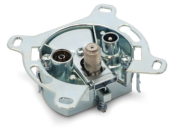

W budownictwie, do jednego gniazda abonenckiego można jednym kablem doprowadzić sygnały SAT /DVB/UHF. Ich rozdzieleniem końcowym zajmuje się wskazane wyżej gniazdo.
Rozdzieleniem.
No a co z jego łączeniem?
Właśnie.
Najczęściej i najlepiej jest zastosować multiswitch.
Jest to urządzenie, do którego wprowadza się "gotowe" sygnały z anten SAT i naziemnej.
Sygnały SAT zawsze są 4 (cztery), naziemny może być 1 lub więcej , ale też musi być "gotowy".
W czym problem?
Dekoder sat ma do dyspozycji zawsze 4 sygnały: VL, VH, HL, HH
Zawsze i każdy, wybierane są napięciem 14 lub 18V , napięcia są generowane w dekoderze sat . Napięcia te nie mogą być mieszane z innymi bo nie pozwala na to prawo fizyki. Zatem, puścić 12 V na antenę naziemną kablem w którym jest obecnie 14 lub 18V staje się kłopotem.
Jak to się więc robi?
Ano tak, że z anteny naziemnej do multiswitcha wpuszcza się sygnał już wzmocniony/gotowy, więc zasilanie naziemnej 12V i wzmocnienie następuje przed multiswitchem - lub alternatywnie, wpuszcza się sygnał pasywny, bez wzmacniaczy i zasilaczy prosto z anteny, bo i tak się robi.
Multiswitch jest takim jakby dystrubutorem/mixerem sygnałów. Dekoder sat wysyła info o zapotrzebowaniu na wybrany 1 z 4 sygnałów, nie ważne czy do konwertera czy do multiswitcha, bo w tym czy w tym ma to do dyspozycji. Natomiast TV z DVBT lub dekoder DVBT nie wysyła zapotrzebowania na rodzaj sygnału, tylko korzysta z tego co "widzi" na kablu i nie obchodzą go inne wprowadzone sygnały.
Śrubka które Cie zastanawia służy wyłącznie do podłączenia uziemienia:)
